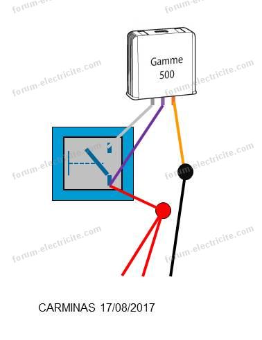

Je sollicite votre aide pour la pose d'un télérupteur temporisé Yokis MTT500E.
Une lampe extérieure éclaire mon entrée garage, la commande se fait via un interrupteur à l'entrée de mon domicile par un simple bouton on/off.
Je souhaite remplacer le bouton existant par un bouton poussoir qui permettrait via le télérupteur de lancer l'éclairage de la lampe extérieure, l'éclairage devrait s'éteindre de lui-même en fonction de la durée programmée sans avoir à rentrer de nouveau dans le domicile pour l'éteindre manuellement.
Ma problématique est "comment connecter au nouveau bouton poussoir ainsi qu'au télérupteur les deux fils rouge et le fil noir actuellement branchés sur le bouton simple on/off ?"
J'ai regardé la vidéo suivante mais la configuration des fils n'est pas la même.
Saurez-vous m'aider ?
Je vous fournis la photo du montage actuel à changer, la photo du bouton poussoir à installer et la photo du télérupteur Yokis mtt500e à installer.
Merci de vos lumières

Les deux fils rouge sont l'arrivée phase il est en double car alimente certainement autre chose comme un autre bouton pour luminaire. Le fils noir vas vers la lampe.
Il faut mettre un petit domino entre le fils noir partant vers la lampe avec le fils orange du minuteur, mettre le fils blanc sur le 1 du bouton poussoir.
Et pour finir le fils violet sur une des entrées L du bouton poussoir, par contre il va falloir mettre les deux fils oranges sur un petit domino de manière à ressortir avec un seul fils donc un 3ème sur ce domino pour le mettre dans le seul trou disponible à coté du fils violet du minuteur de L du bouton poussoir.
J’espère que mes explications sont simples.
Maintenant il va falloir mettre tout cela dans le trou.

Merci pour les explications qui sont des plus claires et limpides et merci pour le dessin qui résume le tout, l'écrit étant cependant pour moi nécessaire.
J'ai fait ce matin le montage tel qu'indiqué, tout fonctionnerait comme il faut si, alors que la lampe devrait être complètement éteinte, elle ne cesse au contraire de clignoter.
Quand j'appuie sur le bouton poussoir, elle s'allume en continu pendant les deux minutes de pré-réglage du télérupteur temporisé puis elle se met de nouveau à clignoter.
Avez-vous une idée d'où cela peut venir et quelle solution apporter ?

Quel type d'ampoule avec vous ?
Si c'est une ampoule éco ou led, le fonctionnement n'est pas garanti.
Faites un test avec une ampoule incandescence ou halogène pour voir si le phénomène subsiste.
Si c'est OK avec de telles ampoules et que vous voulez conserver votre ampoule Eco ou Led, mettez la référence CHR3W en parallèle de l'ampoule (cf. les explications sur le site Yokis)

Un grand merci !
Je suis allé acheter une ampoule dans un magasin spécialisé en bricolage.
Le responsable du rayon m'a conseillé de prendre une ampoule led compatible avec les variateurs et télérupteurs, c'est-à-dire avec le sigle (voir pièce jointe) présent sur l'emballage.
Après installation, tout fonctionne comme attendu.
Mille merci pour votre aide.
