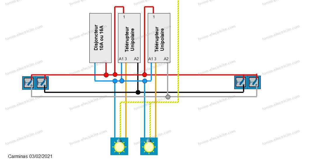

J'ai une question concernant un branchement de 2 x double va et vient (bas des escaliers et haut des escaliers) pour commander deux points d'allumage différents.
Est-il possible de réaliser un branchement mais avec que 3 fils par interrupteur double va et vient ? car je n'ai qu'une gaine qui arrive pour le futur double va et vient.

Le deuxième schéma semble plus adapté à mon problème.
Je peux donc allumer un point d'éclairage sur chaque bouton d'un interrupteur double poussoir et éteindre sur l'autre poussoir double ?
Je n'ai que 3 fils par interrupteur double donc avec des télérupteurs, le problème est réglé ?

Oui vous pouvez allumer avec l'un et éteindre avec l'autre.
Le problème est réglé à condition que vos gaines des poussoirs et de vos lampes convergent vers un point unique où se trouve une alimentation phase/neutre/terre.
Cela peut bien entendu être le tableau de répartition, ou une boite de dérivation en utilisation des télérupteurs encastrables.

A noter que pour le 1er schéma cela dépend de la taille de vos gaines.
Si ce sont des gaines de 20, cela peut le faire (5 et 6 fils à passer).
Si ce sont des gaines de 16, ce sera trop juste.

Merci ! Le 2ème schéma semble correspondre à mon problème je n'ai qu’une gaine avec fils pour 2 interrupteurs double. :)
