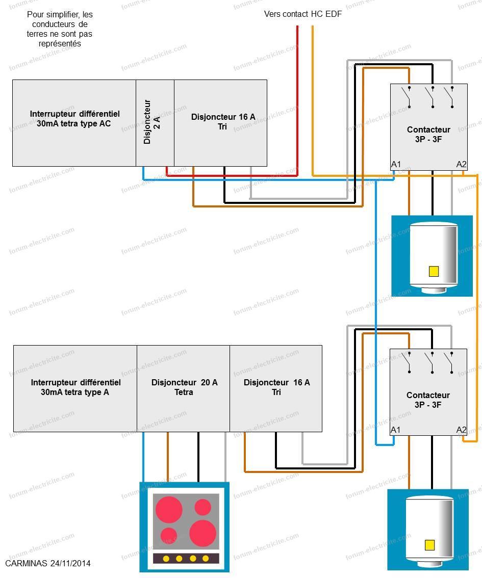

J'ai essayé de brancher mes deux cumulus sur un seul contacteur jour/nuit, mais cela n'a pas fonctionné.
Bon, je vais donc en acheter un deuxième.
Mon problème est que mes deux cumulus ne sont pas sur la même rangée de disjoncteurs.
Est-ce que je pourrai quand même faire la relation entre les deux contacteur ?
12 novembre 2023 à 10:23
Brancher contacteur jour/nuit pour 2 chauffe-eau
11 501 messages
Sans aucun soucis, le tout est qu'ils partagent le même circuit de commande issu du même disjoncteur 2A.
Exemple ici avec des chauffe-eau triphasé, mais le principe est le même en mono.
