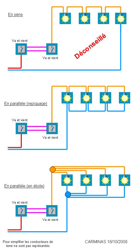

Jai 3 appliques murales en série, et des spots qui supportent 60W max.
Lorsque jai mis 3 ampoule de faible conso 28 W-> 40W, lintensité lumineuse était très faible, jai alors remplacé une des ampoules par une 42W -> 60 W et lintensité lumineuse de celle ci a complètement diminué, et celle des 2 autres (28 W-> 40W) a semblé augmenter.
Quels types dampoules me conseilleriez vous pour compenser le montage en série et la faible intensité lumineuse quil produit ? Aurais-je une chance avec des ampoules à basse conso 11 W -> 60 W ?
Faut-il que je change de spots en en prenant qui supportent plus de Watts ?

Bonjour, pourquoi les lampes sont en série, ce n'est pas du 230V ? Je pense qu'il faut vous rapprocher d'une personne du métier pour vous aider dans ce travail. Cordialement.

Bonjour ! Les 3 appliques doivent être branchées en parallèle, et non en série !

Merci pour vos réponses, grâce au schéma j'ai compris que j'avais qualifié à tort l'installation de montage en série, en fait cela se rapprocherait assez du montage en parallèle (repiquage).
Cela amène-t-il d'autres solutions (avant de faire intervenir un spécialiste) pour mon problème d'intensité ?
