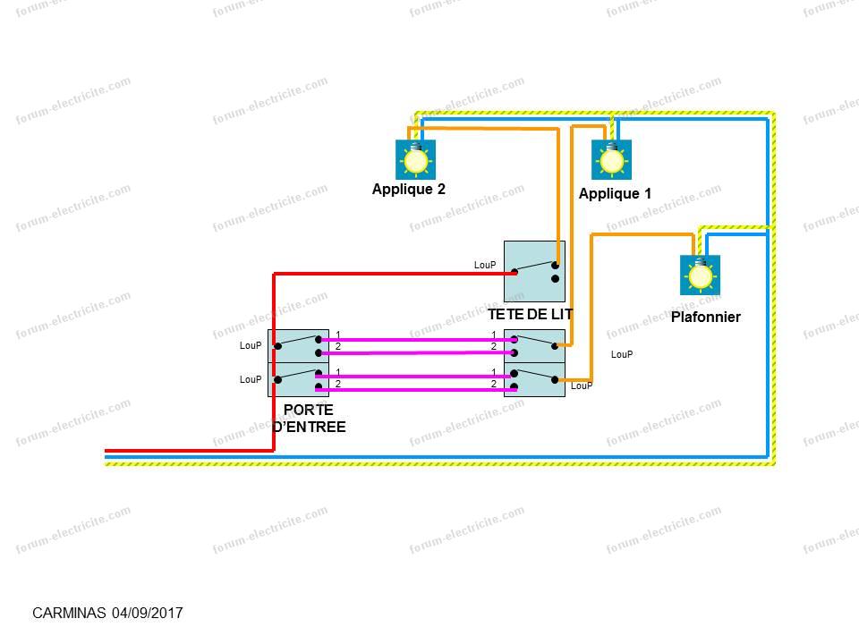

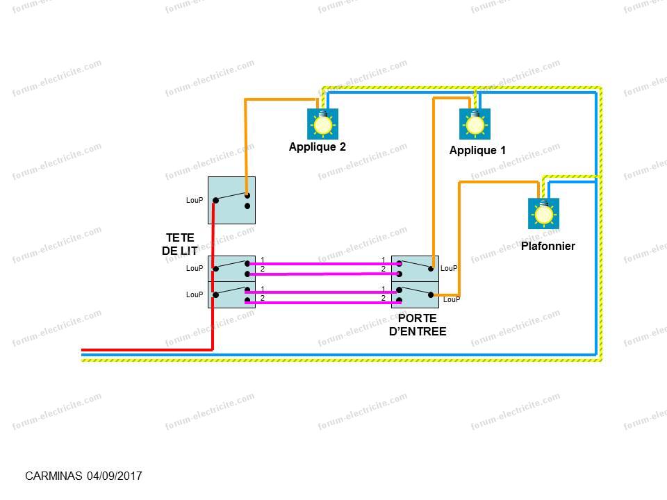

Bonjour, je découvre avec intérêt "Forum Électricité" car plutôt obtus en électricité, je vous expose mon problème :
Dans ma chambre j'ai 1 plafonnier et 2 appliques murales de part et d'autre du lit.
1) Je voudrai pouvoir en entrant dans la chambre :
- allumer/éteindre le plafonnier
- allumer/éteindre 1 des 2 appliques murales
Je pense éventuellement à 2 Inter V&V simple ? double ?
2) Mais je voudrai quand même depuis le lit et une fois couché !!!
- allumer/éteindre la lampe du plafond
- allumer/éteindre directement ET séparément chacune des 2 appliques murales, je pense éventuellement à 2 Inter simple allumage ?
Quels matériels devrai-je acheter et quels câblages dois-je réaliser au meilleur coût svp?
Un schéma explicatif m'aiderait beaucoup vu mon niveau.
Merci d'avance pour vos réponses éclairantes...
Cordialement, Tromelin.

Pour moi il faut :
Au niveau de l'entrée un double va et vient qui commande le plafonnier d'un côté et une applique de l'autre
Au niveau du lit :
- un double va et vient qui commande le plafonnier d'un côté et la même applique de l'autre
- un va et vient avec un montage en inter simple pour l'autre applique
ou variante au niveau du lit :
- un double va et vient qui commande une applique d'un côté et de l'autre applique de l'autre (1 des 2 étant monté en va et vient et l'autre en inter simple.
- un va et vient pour le plafonnier.

03 septembre 2017 à 19:19
Éclairage chambre un plafonnier et 2 appliques murales ?
Dites moi si cela que vous voulez et quel type de variante.
Je vous ferai le montage.

Re-bonjour et très content d'avoir des réponses aussi rapides et pertinentes.
Merci CMT pour votre proposition de tracer un schéma de câblage pour l'éclairage de la chambre soit :
Au niveau de la porte d'entrée (éclairage plafonnier et applique n°1)
= 1 double va et vient qui commande le plafonnier d'une part et l'applique n°1 d'autre part.
Au niveau de la tête de lit (éclairage plafonnier, applique n°1, applique n°2) :
= 1 va et vient monté en inter simple ? qui commande séparément l'applique n°2.
Par ailleurs : à l'entrée et à côté du V&V, je veux ajouter 1 prise 16A+T (boîte d'encastrement double).
Puis-je les câbler ensemble (Ph+N+T)... ou dois-je obligatoirement la câbler sur le circuit Prises de la chambre ?
Voilà, voilà... désolé pour mon style littéraire et si peu technique mais merci d'avance.
Bonne journée à tous.
