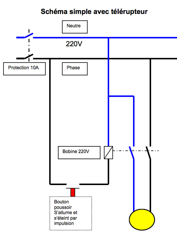

Bonjour. J'ai changé mon tableau électrique. Tous les neutres étaient en commun.
J'ai un télérupteur qui commande trois lampes et 4 boutons poussoir.
J'ai testé les fils des boutons poussoir et je me suis aperçu que les boutons poussoir sont branchés sur le neutre d'autres circuits.
Je ne sais pas comment câbler mon télérupteur. Je câble comme vous le dites, mais ça ne fonctionne pas. Si je pouvais avoir un schéma de câblage... Merci d'avance.

Bonjour. Voir schéma Télérupteur 3 Fils sur ce site.
