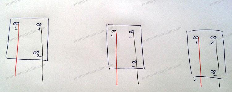

J'ai installé un télérupteur silencieux Legrand 412400
J'ai câblé celui-ci comme la photo ci-jointe.
En installant un BP sur n'importe lequel des 3 points, le système fonctionne (je laisse les deux autres non raccordés dans le pot d'encastrement jaune).
Par contre dès que je passe à deux ou à trois BP. Le système ne fonctionne plus.
Après plusieurs jours de recherche, je ne trouve pas de solution.
Auriez-vous une idée ?

Vous utilisez bien les bonnes bornes sur les poussoirs ? (contract NO)

Branchement télérupteur Legrand 412400
Merci pour ce retour, non j'ai changé tous les boutons, j'ai changé le télérupteur, rien n'y change.
En pièce jointe les bornes que j'utilise sur mes BP.

C'est quoi la réf des poussoirs ?
Vous avez vérifié si ce n'est pas entre L et 2 qu'il faut se mettre ?

Oui j'ai testé les 2 solutions mais ça ne change rien.
Référence Legrand 664705

Vérifiez vos poussoirs à l'ohmètre pour bien voir quel est le contact ouvert quand on n'appuie pas dessus et celui qui est fermé quand on appuie dessus.

Si les raccordements sont faits comme sur votre schéma et que vous dites que :
Citation :Le problème vient forcément des poussoirs comme l'a dit CMT, vérifier que vous êtes bien sur le contact à fermeture ( courant passant lorsqu'on appuie dessus) à chaque poussoir et contrôler chaque poussoir.

Gros déterrage, mais j'ai exactement le même problème avec le même télérupteur câblé de la même façon avec 3 boutons poussoir et 3 ampoules, le tout en boite de dérivation avec connecteurs wago.
Avec un seul bouton poussoir branché, le système fonctionne dès que je câble un deuxième bouton poussoir les BP sont inactifs...
Quelle serait la solution ?

Problème résolu, il suffisait de connecter tous les retours bouton poussoir sur le connecteur n°2 au lieu du n°1 comme indiqué sur tous les schémas de branchement disponible...
