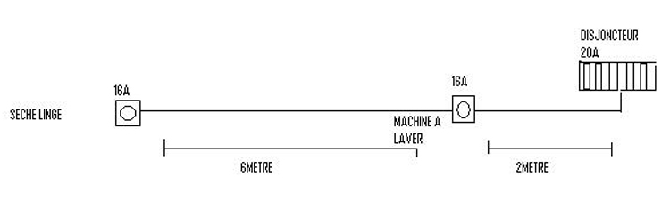

Est-il possible de brancher une machine à laver et un sèche linge protégés par un disjoncteur de 20A avec des câbles de section 2.5mm² ?
Voici un schéma :
branchement seche linge machine a laver
07 octobre 2010 à 10:22

Non si vous respectez la norme, chaque appareil doit avoir son propre circuit spécialisé depuis le tableau.

Bonjour, ça c'est la question piège ! je partage l'avis de CMT, mais si l'internaute ne spécifie pas le matériel, qu'il demande s'il peut mettre 2 prises 16A sur un circuit en aval d'un DJ 20A, nous ne pourrions rien opposer ; le fonctionnement simultané sera aléatoire (Puissance matériel).

Merci, sur l'étiquette constructeur de la machine à laver il y a écrit 10A 2200W et pour le sèche-linge je ne l'ai pas encore acheté !
Je voudrai simplement savoir s'il y a un risque électrique (surchauffe des câbles, incendie), pour la norme ça c'est autre chose (pas bien je sais !).

Bonjour, vous n'aurez aucun problème de surchauffe, ce montage autorise 4600W via le DJ 20A. Cordialement.
