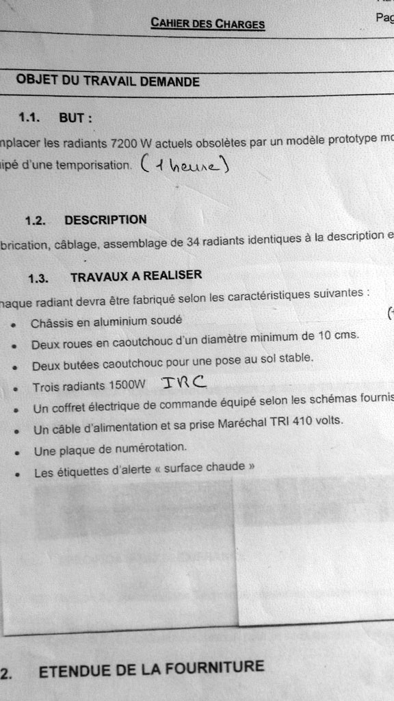

Voilà mon problème. Je dois alimenter sur 34 châssis, 3 radiants par châssis en sachant que mon radiant fait 1500W IRC ce qui me fait 102 radiants.
J'ai pensé à installer un transformateur avec des protections amont aval une temporisation et aussi inclus 1 heure suivie de son alimentation et sa prise Maréchal TRI 410 volts.
C'est un sujet pour remplacer des radiants 7200W tout en sachant qu'il faut un modèle moins énergivore et réduire le prix au maximum.

C'est-à-dire qu'il y a 3 radiants tension 230V par châssis 1500 watts ce qui fait 4500W branchés en parallèle par châssis, l'alimentation est à 400 volts je n'ai pas encore défini la référence du radiant, les 1500 watts IRC du radiant est imposé, les appareils électriques de protection ne sont pas définis, je démarre que de ces informations il faut que je trouve la solution à moindre coût les radiants fixés sur le châssis avec leur prise Maréchal Tri 400 volts seront pas fixes, mais peut être utiliser à réchauffer l'ouvrier qui travaille tout en ayant une alimentation Tri 400 volts à disposition.

Raisonnons sur un châssis, comportant donc trois radiants monophasé 230V (3 x 1500 W).
Si vous ne disposez pas du neutre, effectivement il vous faudra le créer via un transformateur
primaire = TRI+T 400V
secondaire = Tri + N 400/230V (câblage en étoile)
Considérant que la prise TRI 400 V à disposition possède sa propre protection, il vous faudra en créer une TRI+N+T côté secondaire.
Bien entendu, interviendront les Normes habituellement citées ici s'agissant de la protection des personnes (différentiels) et éventuellement des installations mobiles.
Au-delà et pour prendre en compte les 34 châssis, le ou les tableaux de protection et transformateurs seront à définir en qualité et en nombre, pour qu'un incident sur un châssis ne perturbe pas l'alimentation électrique des autres châssis.

Le châssis est un prototype que je dois créer selon les éléments choisis donc fait sur mesure il faudrait donc un transformateur par châssis avec ces types de protection amont aval avec sa temporisation de 1h, quel type de transformateur dois-je utiliser pour que cela ne soit pas encombrant sur le châssis, il faudra donc installer un coffret avec une temporisation ces moyens de protection un bouton marche-arrêt et pourquoi pas installer un bouton d'arrêt d'urgence.
Avez-vous une idée pour le transformateur quelle référence dois-je choisir et ces protections amont et aval à moindre coût, est-ce possible aussi de ne pas utiliser de transformateur ? pour minimiser les coûts.
Merci à vous.
Merci à vous.

Bien reçu. On ne peut développer davantage sans avoir sous les yeux un cahier des charges précis mentionnant le domaine d'emploi de ces appareils, leur alimentation, leur utilité.
Penser alimenter chaque châssis (à quoi cela ressemble-t-il ?) avec un transformateur est une aberration technologique et économique (vous cherchez le moindre cout apparemment). On trouve sur le marché des radiants de 4 500 W nécessitant une alimentation triphasée 3P + N. Si le neutre n'est pas distribué, il faut :
1. soit distribuer le neutre
2. soit trouver des radiants fonctionnant sous 400 V nominal.
Il serait préférable de faire intervenir un bureau d'étude spécialisé pour ce qui s'apparente à une installation industrielle qui ne peut trouver solution sur un forum d'entraide bricolage en quelques lignes.

La solution une est bonne, la 2ème pourra me servir de comparaison.
