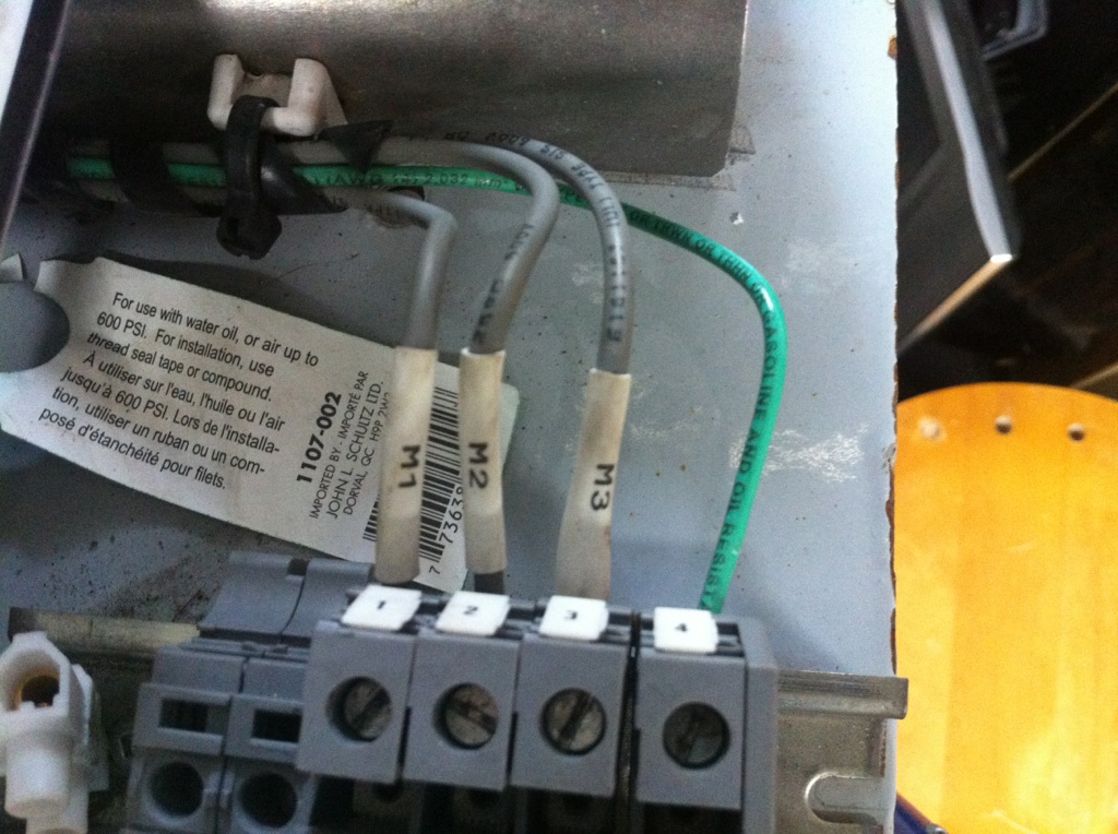

J'ai récemment acheté des vieux compresseurs à Hydro Québec et sur le bornier il y a 4 fils, j'aimerais savoir comment le brancher sur du 240v 60hz et pouvez-vous me dire quelle est la valeur des condensateurs dont j'ai besoin ?
P. S. : moteur de 1 hp si je me trompe pas.
Voici une photo de la plaque signalétique

Bonjour. Il n'est pas certain que vous puissiez utiliser ces moteurs sur votre réseau car il faudrait que vous disposiez d'une distribution triphasée.
Si c’est le cas et en fonction de la valeur de la tension entre phases, vous couplerez le stator suivant l'un ou l'autre schéma.
Si vous ne disposez pas du triphasé, vous ne pourrez vous servir de ces compresseurs en modifiant l'alimentation de leur moteur avec condensateur additionnel.
D'autre part, le fonctionnement du compresseur nécessite une commande qui impose un raccordement non pas au niveau du moteur, mais sur un bornier (M1 m² M3 ou T1 T2 T3) qui alimentera le circuit de commande et de puissance (boite à boutons, pressostat, contacteur, moteur, sécurités).
On remarque que la puissance de chaque moteur semble bien petite pour faire fonctionner un compresseur.
Pour un usage occasionnel domestique, il vaudra mieux acquérir un petit compresseur fonctionnant en monophasé. Un électricien local pourra vous conseiller.
