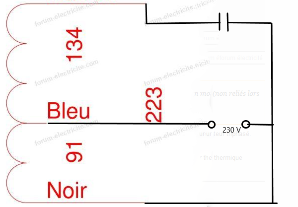

J'ai mesuré les résistances des enroulements des ventilateurs (qui équipent une pompe à chaleur) :
Entre neutre et... (1er ventilo, 2ème ventilo)
Fil noir : 93,2 Ohms 93.4 Ohms
Fil marron : 136,1 Ohms 144,7 Ohms
Mais entre noir et marron, variable ! chaque mesure est différente (120, 140, 170 Ohms) puis extinction du contrôleur (gamme 200 Ohm) après moins d'1s.
Lorsque les mesures successives sont proches (quelques secondes) elles augmentent chaque fois.
Bien entendu, les ventilos sont débranchés, donc aucune perturbation due à l'électronique.
1 condensateur de 4µF (pour chaque ventilo), mais pas possible de voir comment ils sont branchés (non reliés lors des mesures d'impédance).
Lorsque les moteurs sont branchés, bourdonnement mais pas de rotation (pas essayé plus de quelques secondes).
Faut-il relier le condo en // ?

On suppose que chaque ventilateur est un moteur asynchrone monophasé fonctionnant directement sur le réseau 230 V. Il est alimenté directement par le secteur, probablement par l'intermédiaire d'un contacteur. Ceci est à vérifier.
Si c'est bien ainsi, les deux enroulements sont en série et le point milieu est sorti. La couleur n'indique pas quel est le point milieu.
Vos mesures sont à affiner, le multimètre ne semble pas d'une fiabilité suffisante, il n'a pas à s'éteindre au bout de deux secondes. Le multimètre mesure la résistance, pas l’impédance.
Si R1 est la résistance d'un enroulement et R2 l'autre, vous devez trouver R1 + R2 pour l'ensemble. Si R2 est la plus grande des deux résistances, on met le condensateur en série avec lui.
Une fois les deux enroulements identifiés et le point milieu, la tension est appliquée directement entre les bornes de l'enroulement le moins résistant. L'autre enroulement est en série avec le condensateur et la tension est branchée aux bornes de l'ensemble.
Ce qui est décrit est relatif à n'importe quel moteur asynchrone monophasé quelle que soit l'application envisagée.
Conclusion : affinez vos mesures, faites un raccordement provisoire sur l'établi et le problème sera résolu.

Mauvaise mesure, en changeant de gamme 2k au lieu de 200 Ohms, la mesure est stable mais je comprends encore moins !
Entre Bleu et Noir : 91 Ohms
Entre Bleu et Marron : 134 Ohms
Entre Marron et Noir : 223 Ohms.
Je pensais que le marron (ou le noir) était une connexion intermédiaire pour une plus faible vitesse, et logiquement, la résistance devrait être plus faible entre eux et maximale entre l'autre et le neutre !
Pour info, mesures refaites en croisant les fils du contrôleur, mêmes résultats, donc pas de semi-conducteurs en cause.
Je n'ose pas brancher 230Vac entre le noir et le marron...

Concernant les idées, GL a tout dit, vous avez les cartes en mains.
P. S. : je viens de jeter un œil au pdf, il est effectivement noté au ventilateur : moteur monophasé, avec protection thermique incorporée.
Citation :Merci pour l'information du condensateur que je n'avais pas vu avant et qui supprime d'emblée l'hypothèse du moteur triphasé.

Pour JLB, votre message de 11:15 n'était pas visible lors de ma réponse 6.
Il y a deux bobines avec un point commun, non pas pour obtenir deux vitesses, mais pour démarrer le moteur.
Que comprenez-vous encore moins après les explications de GL ?
