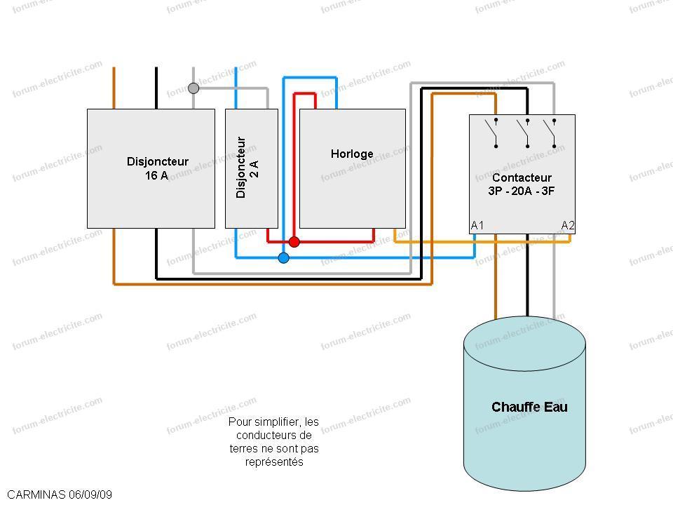

Voilà mon problème, j'ai les heures creuses mais pas le câble qui donne l'impulsion (ancien EJP et trop de longueur).
Bref j'ai donc un ballon est en triphasé et j'aimerais pouvoir le brancher sur une minuterie hebdo car depuis quelque temps je suis obligé de le mettre en marche forcée (contacteur tri).
Est-ce que quelqu'un aurait une astuce ou une référence de minuterie ? j'en possède une mais en mono du coup je ne vois pas comment brancher et je ne trouve pas de tuto ou même de minuterie en tri.
Je n'ai que le ballon en triphasé tout le reste c'est du monophasé.
Merci de vos conseils.

Super merci, j'avais bien une idée de ce type de montage mais j'étais pas sur du schéma, en fait je me serais planté !
Merci merci merci.

- 2. Schéma branchement horloge modulaire sur chauffe-eau triphasé
- N°20467 : Bonjour. Quelqu'un aurait-il un schéma de branchement d'une horloge modulaire sur un chauffe-eau triphasé ? Je n'ai pas d'heure creuse donc pas de contacteur jour/nuit. Merci.
