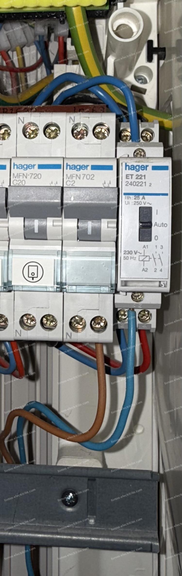

Par avance merci pour votre aide.

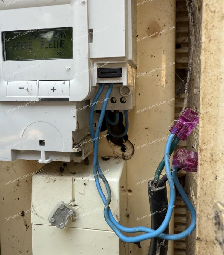

J’ai cru comprendre que les bornes c1c2 du compteur Linky devaient être raccordés au niveau du contacteur jour nuit.
Le compteur Linky est situé à 50 m de mon logement au bout de mon allée donnant sur la voie publique.
Lorsque je regarde sur le compteur Linky j’ai deux câble bleu qui partent vers l’arrière du compteur branchés en c1/c2
Sur les bornes i1/i2 j’ai deux câbles bleu branchés avec des Wagos sur un câble qui semble t’il est branché sur les bornes 11/12 d’un boîtier Piloteco jt1 au niveau de mon compteur électrique dans la maison, avec des fils pilotes pour radiateurs
Lorsque je débranche le câble branché sur i1 par exemple la led sur le Piloteco clignote (donc pas de connexion)
Côté compteur électrique de la maison, j’ai bien le disjoncteur c20 qui alimente le contacteur jour nuit.
Et en sortie de ce contacteur le ballon est branché.
Un fil sorti du disjoncteur c2 (N)va sur la borne A1 du contacteur.
J’ai un câble avec deux fils marron et bleu (un fil bleu sur A2 du contacteur et un fil marron sous le disjoncteur c2) sauf que je ne sais pas où va ce câble !!
Je précise que sur le Linky les fils branchés sur c1/c2 sont bleu.
Ce que je n’arrive pas à comprendre c'est est ce que ce boîtier Piloteco peut gérer le mode hp/hc du chauffe eau ?
Vu que j’ai seulement ce câble brancher sur le Piloteco qui semble venir du Linky

Le Piloteco est un gestionnaire d'énergie qui gère uniquement le chauffage (délestage via la téléinfo en I1I2) et la programmation confort/éco). Mais pas l'ECS.
Donc les HC/HP de votre chauffe-eau doivent être gérée via le contacteur J/N dont le circuit de commande est piloté par le contact C1C2.

Je vais devoir chercher où part le câble marron bleu sous le disjoncteur c2A car dans le Linky j’ai deux fils bleus sur c1c/cz.

Mettez le contacteur en marche forcée.
Débranchez les 2 fils en C1C2
Reliez les ensemble
Si le contacteur repasse en auto, c'est que votre câblage fonctionne correctement.
Si ce n'est pas le cas, c'est que le raccordement n'est pas correct ou qu'il y a une discontinuité quelque part.

OK pour mettre en marche forcée le contacteur jour/nuit et de débrancher les câbles c1/c2 côté Linky pour les faire se toucher ? Ou alors, est-il préférable de débrancher le fil marron et le fil bleu sous le disjoncteur c2, ainsi que le fil a2 du contacteur jour/nuit ?
Hier à 23h36 (début de mes heures creuses), le contacteur jour/nuit s'est enclenché. En coupant l'alimentation du Piloteco, celui-ci ne tombe pas.
J'ai donc débranché le câble sous c2 côté Linky et mon contacteur jour/nuit retombe bien. Je conclus donc que la bobine est bien alimentée pendant les heures creuses. De même, lorsque je coupe le disjoncteur 2A en heures creuses, j'entends un claquement dans le contacteur jour/nuit.

Je parlais de C1/C2 côté Linky.
Mais vos tests semblent montrer que tout fonctionne correctement.
Du coup je ne comprends pas bien quelle est votre interrogation.

En réalité, je me demandais surtout pourquoi mon câble, qui était branché sur i1i2, alimentait le Piloteco. Je pensais que cela était lié au ballon d'eau chaude, mais après votre réponse, j'ai réalisé que ce n'était pas le cas.
Maintenant, je me pose la question de savoir où va le câble marron bleu sous le disjoncteur 2A et sur la bobine A2, car du côté du linky (à 50m du compteur domestique), j'ai deux fils bleus...

La téléinfo en I1I2, véhicule des données informatiques.
Par exemple l'indicateur de dépassement d'abonnement, qui permet au Piloteco de délester l'installation en coupant ponctuellement un ou plusieurs radiateur.
Pour votre changement de couleur, il y sans doute une boite de dérivation quel que part.
