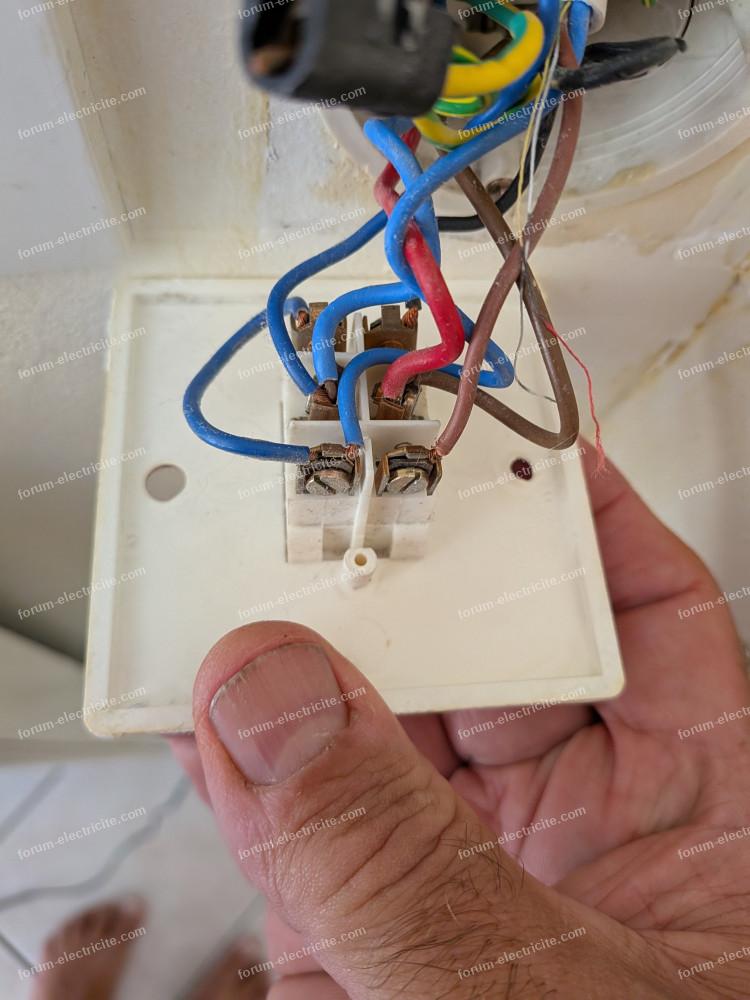

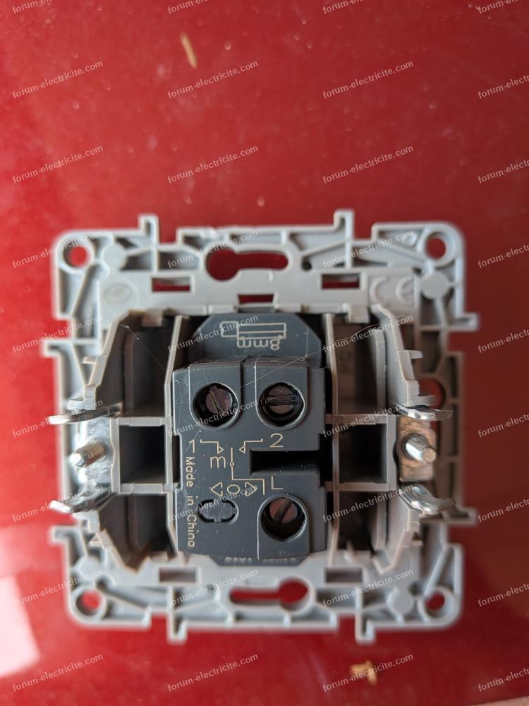

Je voudrais changer mon interrupteur de store sur l'ancien il y a 6 bornes sur le nouveau seulement 3 comment brancher le nouveau ?
Les deux bornes du milieu sont l'alimentation.
Le câble blanc vient du moteur du store à quoi sert le pont ?

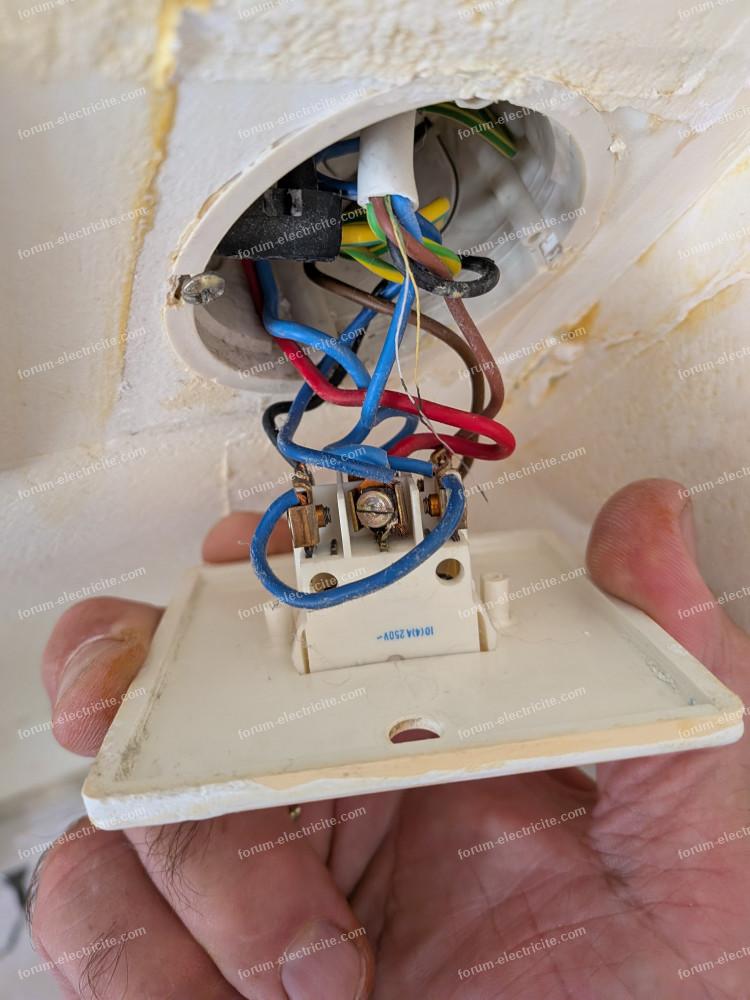

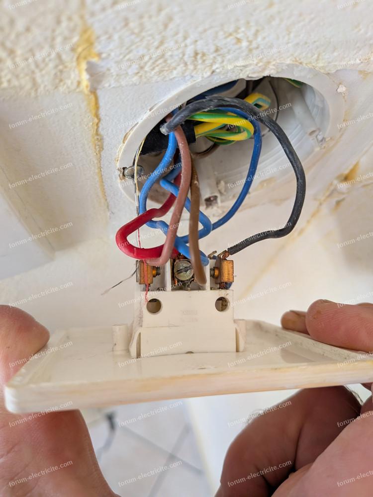

On ne voit pas le nombre de conducteurs que comporte le câble blanc.
Quatre nous semblerait possible (le neutre bleu, la terre jaune.vert, et deux autres conducteurs).
Un schéma de raccordement serait bienvenu : voir la notice.
On ne pourra proposer un branchement sans les précisions manquantes*.
On s'attend à ce que le neutre bleu soit direct et la phase commutée vers le conducteur montée ou le conducteur descente.
*Néanmoins, on va tenter une proposition :
- Tous les neutres bleus reliés ensemble sur un domino ou une borne à levier type Wago à 3 alvéoles
- Le rouge et marron ensemble du milieu sur la borne L
- Les noir et marron extrêmes sur 1 et 2, en vous arrangeant pour que le symboles sur le commutateur correspondent au mouvement du store.
Ce qui ne vous empêche pas d'apporter les précisions souhaitées.
On ne comprend pas pourquoi un marron est connecté sur le rouge central. Il y a 3 bleus alors qu'on s'attend à deux.
Votre première action aurait dû être de faire un relevé du montage.
Les photos ne permettent pas de comprendre les détails.

Citation :Tous les bleus sont reliés ensemble quelle que soit la position du commutateur ; une borne Wago aurait fait les mêmes connexions. A la limite, la partie gauche du commutateur ne sert à rien, il devrait donc y avoir un moyen d'utiliser le nouveau commutateur.

L'inter semble avoir un point arrêt au milieu , ce qui est indispensable pour stopper le store quand vous le désirez.
Ci-joint petit croquis pour illustrer la proposition de GL.
Pour le sens de rotation s'il ne correspond pas au sens des flèches, inversez les deux fils marron et noir .

Ne pourrait-il pas y avoir un repiquage phase neutre terre vers un autre circuit, ce qui lèverait quelques doutes ?
On attend avec impatience le retour de tazz39.

Oui c'est pratiquement sûr, ce qui expliquerai le repiquage d'un fil brun avec le rouge et d'un bleu sur les bornes centrales de l'interrupteur.
