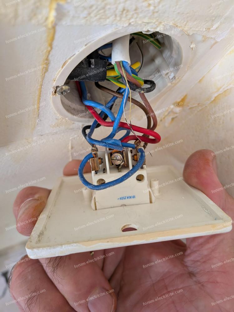

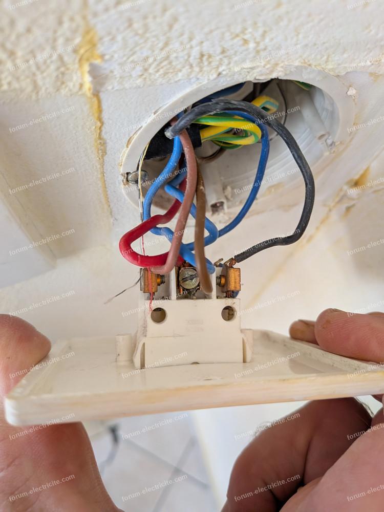

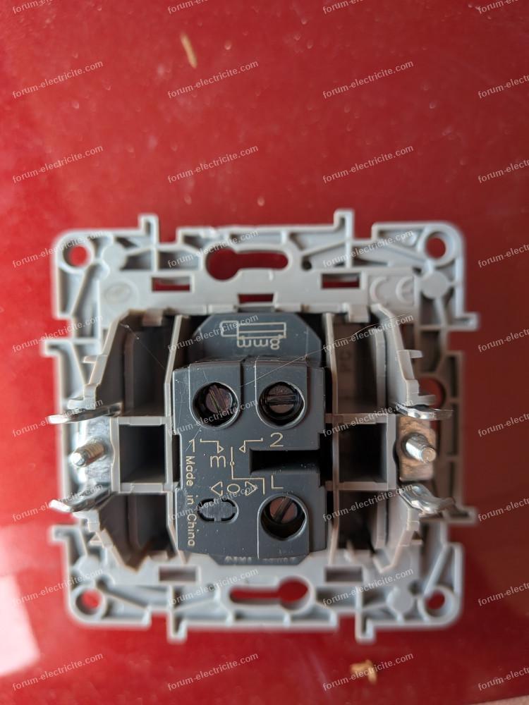

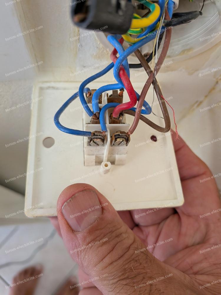

Je voudrais changer mon interrupteur de store sur l'ancien il y a 6 bornes sur le nouveau seulement 3 comment brancher le nouveau ?
Les deux bornes du milieu sont l'alimentation.
Le câble blanc vient du moteur du store à quoi sert le pont ?
