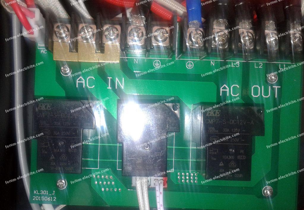

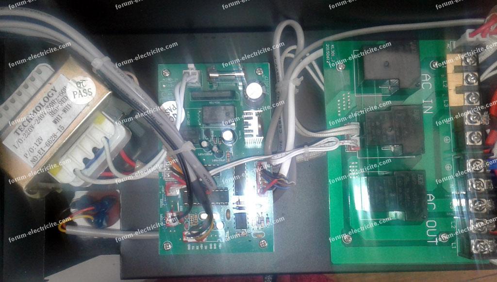

euh... :) voici trois vues du circuit électrique une générale et deux autres détaillées, sur les bidules noirs de la partie alim je vois écris une ligne 30A 125 V et l'autre en dessous 30 A 250 V donc c'est bon ?
Mais sur un autre bidule blanc je vois écris uniquement "I/O 20 -240V" donc voila :) je n'ose pas brancher.
Après un électricien me propose un transfo triphasé 110 en triphasé 220 mais je crois surtout qu'il veut me vendre son transfo et que s'il y a une solution direct en 110 avec tiers de puissance il ne me le dira pas.
Trop tard : non je n'ai rien branché pour l'instant c'est un 9kW destiné à un local de 4,5 m3 comme le mien fait entre le tiers et la moitié, s'il fonctionne correctement au tiers de sa puissance cela me convient.
C'est juste que j'ai lu que brancher un appareil 220 sur du 110 pouvait endommager l'appareil, si c'est juste une perte de puissance sans diminuer la durée de vie c'est parfait pour moi (en attendant que l’électricité de Madagascar me branche en 380 mais ça va prendre des mois et des mois).
Regardez si le système de chauffe est connectable sur un réseau d'environ 127/220 V.

L'appareil peut être connecté en monophasé 230 V entre phase et neutre d'un réseau 230 / 400 V, avec les barrettes connectées comme sur la photo à gauche, et certainement en 400 V triphasé avec liaisons directes en L1 L2 L3 et N.
Le problème est la présence d'une électronique qui doit fonctionner en 230 V.
Il y aurait peut-être possibilité de faire fonctionner l'appareil entre deux phases du réseau actuel qui fournit 220 V environ. Mais il faut que le réseau puisse fournir au moins 9 000 / 220 ampères, soit à peu près 41 A en ligne.
Avant toute chose il faut consulter la notice de branchement de l'appareil.
Un transformateur (ou autotransformateur) triphasé de 10 kVA environ a une masse de 25 à 35 kg, et le coût s'exprime en plusieurs centaines d'euros (10 ? 15 ? pas trop d'idées).
Probablement qu'il faudrait le faire construire sur mesure, l'acheminer dans l'ile etc. Beaucoup de frais.
Pour l'instant vous ne branchez rien et vous vous intéressez à la notice et au réseau triphasé local.
Si votre électricien est expérimenté, demandez lui conseil sur ces points particuliers.
La solution à terme est l'alimentation réseau en 230 / 400 V.
