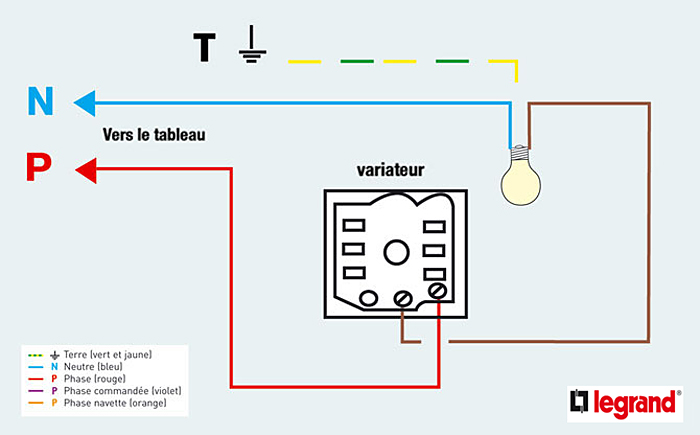

Bonjour, j'aimerai savoir comment installer un variateur de lumière sur un inter simple. Merci.

Bonjour. Beaucoup de variateurs basiques se branchent en série avec la lampe, donc à la place de l'interrupteur simple. Mais c'est une fonction bien souvent inutile.

Voici le schéma de câblage :
branchement variateur
