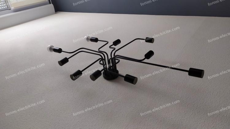

J'ai acheté un variateur pour contrôler un lustre 10 ampoules qui est par 2 interrupteurs.
Je comprends rien après 4 heures passé dessus, j'abandonne...
Quelqu'un peut-il m'aider?
Merci. (je peux envoyer des photos pour que ce soit plus simple)

Bonjour Terrien !
C'est vrai ...
Qu'avec quelques photos du matériel ...
Avec quelques références, marques ou type des appareils...
Avec un peu plus d'explications ...
A l'origine s'agit-il d'un luminaire avec un système d'interrupteur va-et-vient (j'allume avec un interrupteur et j'éteins avec un autre) ou s'agit-il d'un système à double allumage ( avec un interrupteur j'allume 5 ampoules, avec l'autre les 5 autres ampoules ) ?
Avec la mer du Nord (oups, ça c'est une autre chanson
Se serait plus aisé de tenter de vous aider !

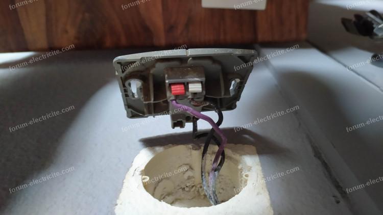

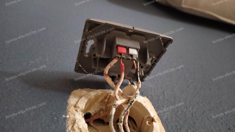

Merci de vote retour.
Dans l'ordre j'envoi la photo du lustre, de l'inter 1 et 2 et de la notice du variateur.
Je suis nul en elec, mais c'est des ampoules dimmables!!

Bonjour Terrien !
Avec quelques photos, c'est déjà un peu plus clair... mais pas évident !
Dans la boite d'encastrement de l'interrupteur (photo 3) y a t'il d'autres fils que ceux connectés à l'interrupteur ?
(Pour le moment, je pense non pas au remplacement d'un interrupteur par le variateur mais par l'ajout du variateur au système existant : garder le va-et-vient donc 2 interrupteurs et le variateur)
12 août 2020 à 20:21
Variateur lumière problèmes branchement
Non, tous les fils sont connectés. C'est 2 va-et-vient.

Je peux simplifier ma demande.
Est-il possible de shunter un des deux interrupteur pour installer le variateur.
12 août 2020 à 23:22
Bonjour Terrien !
Je crains fort qu'il ne soit pas possible de placer ce variateur. Il semble que le neutre (fil bleu) ne passe pas par vos boites d'encastrement. Hors votre variateur nécessite une connexion au neutre.
Je joins une image prélevée sur le site et customisée pour l'occasion pour vous expliquer le câblage utilisé chez vous.
Malheureusement ici je bloque ... peut-être un autre contributeur aura-t'il une idée ?

Bonjour Martien et stephDUB. Tout est dit de toute façon. Il faut mettre en œuvre le schéma de raccordement précisé le 12 août 2020 à 16:26.
Ensuite vous faites le schéma de votre câblage actuel en identifiant chaque conducteur et voyez s'il y a une possibilité de modification.
Ce branchement nécessite un neutre direct pour alimenter le variateur.
S'il n'y a pas possibilité de ramener le neutre de ce circuit lumière, c'est fichu.
Vous faites au mieux en fonction des possibilités qu’offre le montage actuel.
En conclusion, sans neutre disponible le variateur rejoindra la caisse des éléments inutilisés. Ou la déchèterie.

Comment shunter le va-et-vient pour le rendre en interrupteur simple ?
