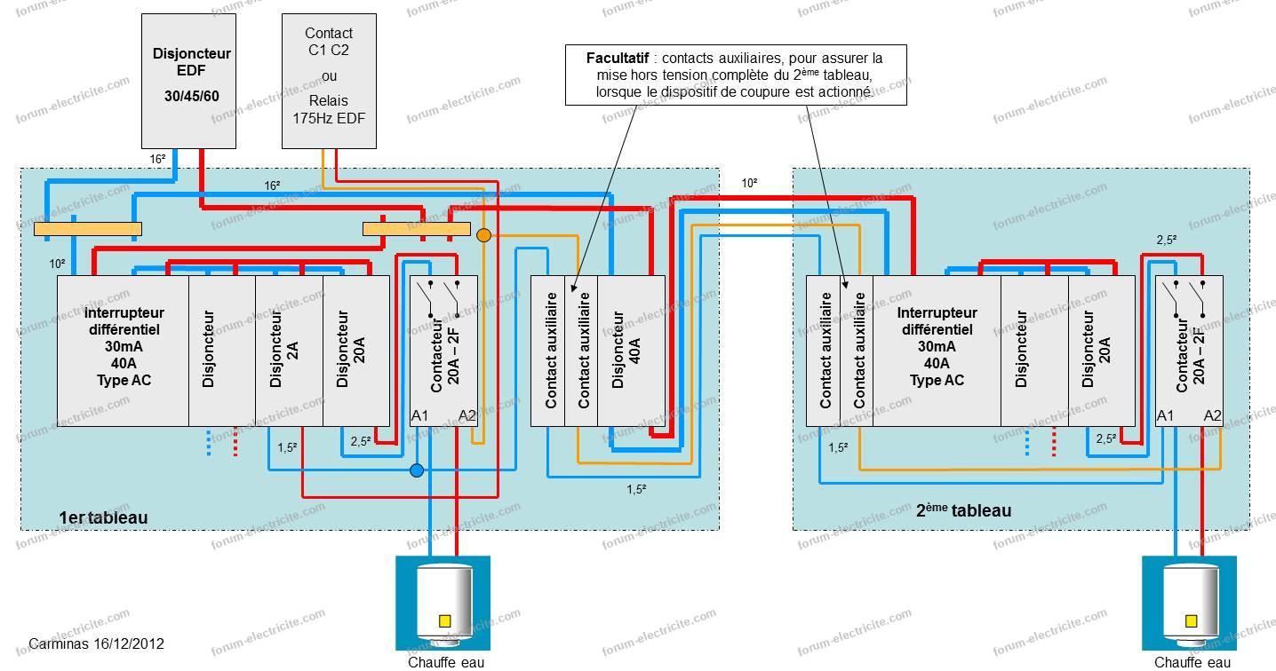

J'ai un logement avec 2 tableaux électriques qui sont chacun sous disjoncteur différentiel 30mA alimentés par le disjoncteur principal. Ils alimentent chacun un étage.
J'ai un 1er chauffe eau branché de manière classique, contacteur jour nuit sur 2A, disjoncteur 20A, qui fonctionnait bien.
J'en ai installé un 2nd sur l'autre tableau électrique de la même manière (contacteur, 2A, 20A) en tirant des nouveaux fils C1, C2 depuis le disjoncteur principal.
Problème, lors du passage aux heures pleines les disjoncteurs différentiels de chaque tableau saute !!
J'ai testé de ne laisser qu'un disjoncteur en marche et là ça fonctionne.
Autre test, pendant les heures creuses je peux passer les 2 chauffe-eaux en marche forcée sans problème...
Auriez-vous une idée d'où ça vient ?

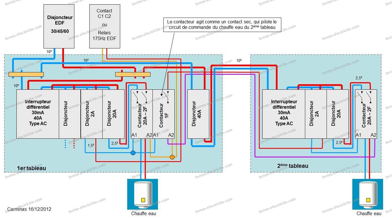

Citation :Merci pour ces informations, je vais refaire cela suivant le 1er schéma.
Vous faites un mélange entre 2 circuits 2A. Ce n’est pas bon.
Il y a 2 manière de faire. Voir schémas.
Je ne connaissais pas le contacteur 1F, pouvez-vous me dire lequel il faudrait que je prenne pour cette installation ?
J'ai vu celui là mais je ne sais pas si c'est bon : Acti9, iCT contacteur 16A 1NO 230 240VCA 50Hz A9C22711

N'importe quel contact conviendra NO conviendra, comme un contacteur J/N par exemple.
S'il est bipolaire, vous n'utiliserez qu'un des pôles.
