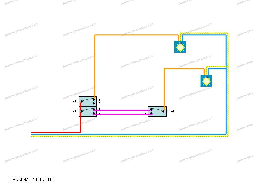

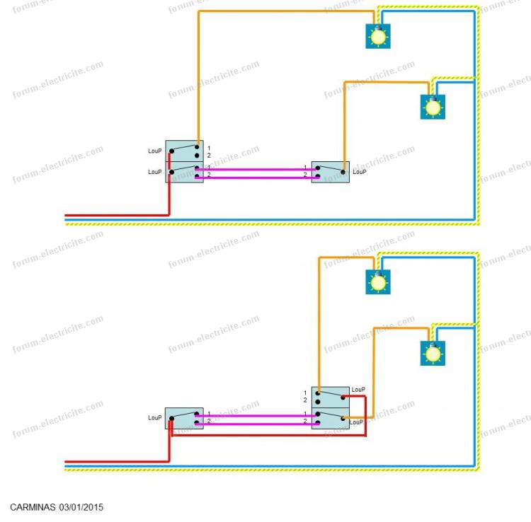

J'ai fait tous les branchements électriques de ma maison en Celiane et il y en a un que je n'arrive pas à faire.
Je vais essayer d'expliquer.
J'ai un va et vient qui fonctionne correctement.
Sur 1 interrupteur du va et vient j'ai un second interrupteur (double interrupteur) que je souhaiterais alimenter pour qu'il allume une autre pièce.
Comment dois-je m'y prendre ? Aujourd'hui, je suis allé voir les schémas sur le net mais je ne retrouve pas mon besoin.
Pourriez-vous m'aider ou avez-vous une idée ?
Merci à tous de votre aide.
Julien...
02 février 2017 à 22:09
Branchement Celiane double interrupteur avec va et vient
11 513 messages
Comme ceci ?
schéma branchement double interrupteur avec va et vient

Attention pour que ce schéma fonctionne, il faut que le double va et vient soit placé côté phase et pas côté retour lampe.
Sinon, il faut tirer un fil de plus.
02 février 2017 à 22:38
11 513 messages
Voir ce schéma, où les 2 cas de figure sont proposés.
schémas double interrupteur avec va et vient
