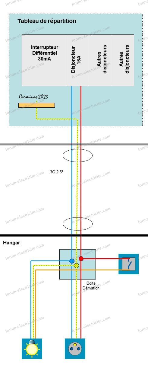

Tout dépend de la puissance maxi dont vous avez besoin dans le hangar et de la longueur de la liaison.
Pour être dans les règles de l'art un petit tableau dans le hangar avec un interrupteur différentiel, un circuit prises, un circuit éclairage serait pertinent.
Mais si vous ne le faites pas, ce n'est pas un drame non plus, vu l'usage limité.

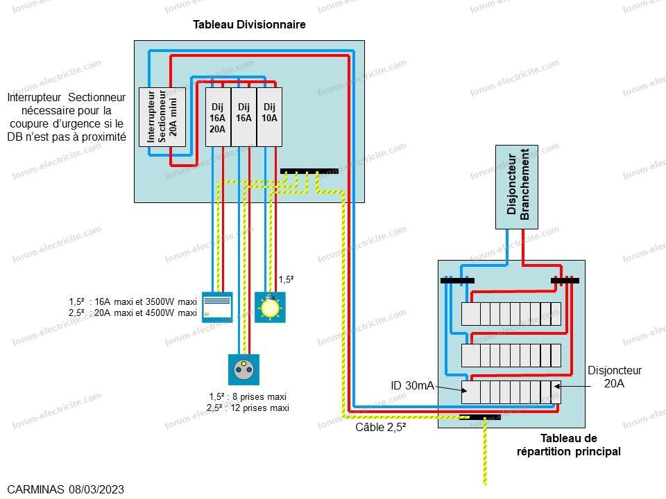

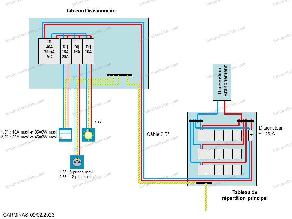

Bonjour, merci de vos réponses. Le hangar est à 8 mètres de la maison, donc environ 15 mètres maximum entre les deux tableaux.
Dans le hangar, il y aura un compresseur d'air et un pont élévateur hydraulique en usage particulier (un samedi de temps en temps).
Je pensais alimenter le tableau du hangar à partir de la prise existante ?
Je vous joins des photos.

La deuxième photo de branchement est la plus simple pour moi.
N'ai-je rien à modifier au niveau de mon tableau de la maison ?
Faut-il changer le câble aérien ? Il s'agit d'un vieux câble sans gaine, je comptais remettre un neuf gainé, donc 2.5 mm suffit largement ?

09 février 2023 à 22:34
Installation électrique alimentation hangar
Je ne vois pas comment on peut dire à distance si l'état du câble nécessite qu'il soit changé ou pas.
Vos 3 exemples de tableau correspondent au schéma 1 et pas au schéma 2 que vous souhaitez.

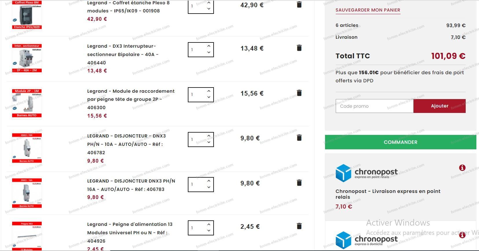

Pour la solution 2, vous ne trouverez pas de tableau tout fait, il faut prévoir :
- un tableau nu : 001306 ou 001308
- un interrupteur sectionneur 406440 + module de raccordement 406300
- les disjoncteurs nécessaires en fonction des circuits prévus 406782 (10A) 406783 (16A)
- le peigne de liaison à couper à la bonne longueur 404926
Je vous ai mis les réfs en Legrand, vous trouverez facilement sur une boutique en ligne
Reste que la solution 1 est préférable car elle rend le hangar indépendant du reste.
C'est vrai qu'on met rarement moins de 6² pour alimenter un tableau divisionnaire, car sinon on ne dispose pas d'une grosse réserve de puissance dans ce tableau.
Mais rien n'interdit de mettre moins : 4², 2,5²... pourvu qu'il y ait au départ un disjoncteur de calibre approprié (respectivement 25A maxi et 20A maxi)

Si humidité dans votre hangar, il faut pendre un tableau étanche genre Plexo 001906 ou 001908 ce qui malheureusement augmente le prix du coffret d'environ une trentaine d'euros

Oui je parlais de tableau pas de compteur autant pour moi.
Merci pour le panier c'est sur quel site ?
10 février 2023 à 14:12
J'ai pris ELECdirect car j'ai déjà acheté chez eux, qu'ils livrent rapidement et qu'ils ont pas mal de références, mais vous pouvez peut-être trouver mieux ailleurs.
