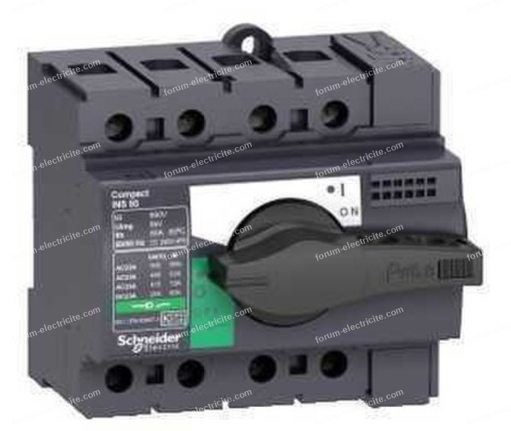

Je souhaite refaire le tableau électrique de ma maison de campagne et je voudrais pouvoir ajouter un sectionneur "partiel" pour permettre de tout couper à l'exception de certains éléments (chaudière, box internet par ex.).
Je sais installer un tableau électrique ainsi qu'un tableau secondaire, mais comment raccorder ce type de sectionneur (en pièce jointe) : Quel câblage, le mettre où ?
Je ne souhaite pas que les utilisateurs de la maison bascule les disjoncteurs les uns après les autres !

Il faut séparer votre installation en deux.
Une partie avec ce que vous souhaitez couper et l'autre avec ce que vous ne souhaitez pas couper.
Et vous mettez l'interrupteur sectionneur en amont de la partie que vous souhaitez couper.
Attention ce modèle est un modèle tetra, adaptée principalement pour les installations avec un abonnement triphasé. Voir si c'est votre cas.
