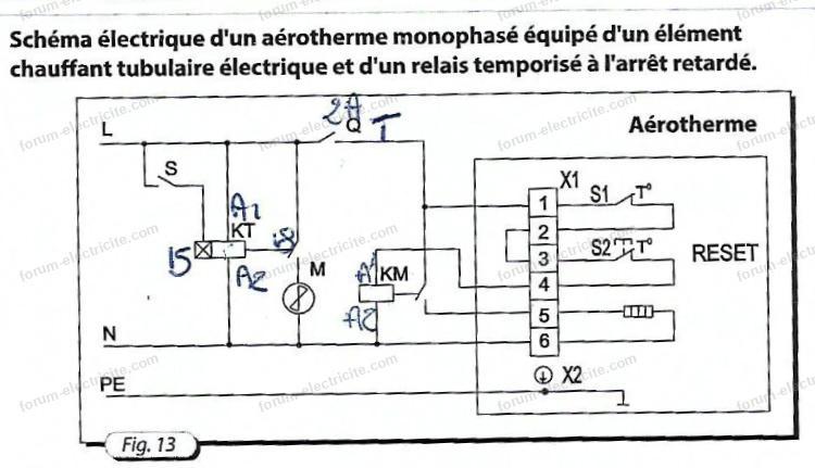

J'aimerais brancher un chauffage de gaine de marque : Winflex nk 200 + le ventilateur qui va avec dans mon atelier (bosser a 8° c'est pas top) en passant par un thermostat.
Mais pour cela j'aurais besoin de vos service pour un schéma de branchement (schéma multifilaire).
Je sais qu'il faut un contacteur de puissance pour que le thermostat commande le chauffage (2500W de mémoire), il faut aussi un relais temporisé pour que le ventilateur continue quelque minutes de fonctionner après arrêt du chauffage.
J'ai plusieurs éléments que je vous liste :
Chauffage Winflex NK200 2500w
Ventilateur Winflex 38W
Thermostat siemens avec bouton marche arrêt ref RAA31.
Contacteur de puissance Schneider 20A réf Resi9 CT.
Relais temporisé Crouzet réf EMER8.
J'ai quelques notion d’électricité générale (habitation ) mais là franchement je n'ai pas le connaissances suffisantes pour brancher ça.
Si quelqu'un peut me faire un schéma de branchement ça serait top.
Merci d'avance a tous pour vos réponses.
Je joint le schéma de branchement fourni.

Bonjour FranckB.
Faire le schéma multifilaire n'est pas suffisant.
Il faut comprendre le montage et savoir contrôler le câblage à chaque étape, le mettre au point et assurer la sécurité des personnes et des biens.
On s'étonne que l'aérotherme ne soit pas livré prêt à être installé. La chauffe ne peut être possible que si le ventilateur tourne, entre autre sécurité fondamentale.
Ici, il s'agit donc d'un projet à définir, et cela demande du temps que les contributeurs ne peuvent donner, d'autant plus cela ne rentre pas dans les aides que le forum peut apporter de façon ponctuelle.
A la limite, c'est un sujet de bac professionnel.
Vous adresser à un professionnel expérimenté en électrotechnique est à favoriser, car votre projet n'a rien à voir avec l'électricité de l'habitat.

Bonjour GL.
Je comprends votre message.
En électricité habitat, je me débrouille bien.
Je me rappelle de mes premières années d'activité dans le bâtiment.
Là, c'est vrai que c'est plus ardu.
Effectivement, comme vous l'avez dit, il faut que le ventilateur tourne en même temps que le chauffage et qu'il soit temporisé à l'arrêt du chauffage pendant quelques minutes.
L'aérotherme est un aérotherme de conduit, simplement avec 2 résistances de 2400W au total, une sécurité (capteur thermique) et un bouton de reset pour réarmer en cas de déclenchement de la sécurité (cas où le ventilateur ne tourne pas).
J'ai effectué quelques tests hier en fils volants (cela me rappelle mon BEP électrotechnique :-)) en branchant seulement des ampoules à la place des résistances et du ventilateur.
Je ne suis pas loin.
Je comprends votre message, pas de problème et merci d'avoir pris le temps de répondre.
