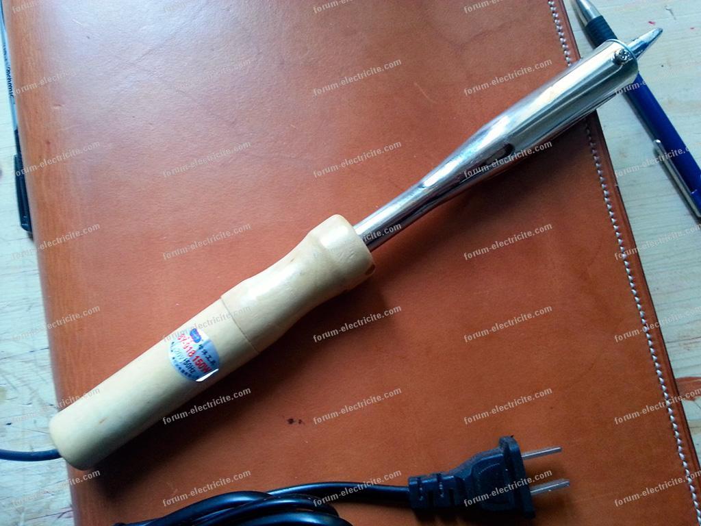

Bonjour à la communauté.
Je suis un bricoleur qui tente de se familiariser avec l’électricité (que je crains et me méfie comme de mon premier herpès...) et à ce titre je souhaiterais savoir si :
Ayant un appareil qui fonctionne sous 120V et qui délivre une puissance de 150W si je lui envoie seulement 60V va t-il me délivrer une puissance de 75W ?
Merci par avance.
Merci par avance.

Donc GL, oui oui, il s’agit d'un fer à souder à électrique avec lequel et sur lequel je dois monter des fers avec des formes particulières pour faire des filets sur du cuir et certaines fois pour faire une marque à chaud d'un logo, cas pour lequel j'ai besoin de toute la puissance du fer (donc les 150W) mais, pour étaler de la cire d'abeille sur les tranches du cuir afin qu'elle fonde sans bruler ou faire de tous fins liseré pour dessiner les contours du cuir, dans ce cas j'ai besoin de moins de puissance de chauffe d’où mon intérêt pour pouvoir diminuer la puissance de chauffe en régulant l'intensité.

Bien compris bilosta. Dans ce cas c'est facile.
Le récepteur est une résistance constante R. La puissance dissipée est P = U²/R. Ou bien P2 = P1×(U2/U1)²
Si la tension est moitié, la puissance dissipée est divisée par 4.
Pour diminuer la tension appliquée vous pouvez utiliser un transformateur fixe ou mieux, un auto-transformateur variable de 200 VA environ ou plus.
Mais il y a mieux. Vous pouvez utiliser un gradateur pour lampadaire halogène (en vente dans les grandes surfaces de bricolage). On branche le fer à souder en lieu et place de la lampe. Et le tour est joué pour quelques euros.

Merci beaucoup GL, mais pour le gradateur je peux le brancher directement au secteur (220V) ?
26 avril 2018 à 11:03
Volts et watts est-ce proportionnel ?
Oui. Pour un lampadaire halogène il y a le cordon avec la fiche secteur, le gradateur avec son potentiomètre rectiligne, et la lampe. Vous verrez à quoi cela ressemble avec les mots clé gradateur lampe halogène sur un moteur de recherche comme Qwant par exemple.

Et bien ce petit boitier semblait correspondre en tous points à ce dont j'avais besoin c'est pour cela que je l'ai commandé et de plus il semble remplir parfaitement l'utilisation dont vous venez de me décrire celle avec le gradateur pour le reste à savoir ce qu'il a dans le ventre, non je ne sais pas mais ma foi pour le prix je ne risque pas gros dans l’hypothèse où remplisse la fonction que j'attends de lui.
26 avril 2018 à 11:19
Ce boîtier n'est autre qu'un gradateur à triac... Une drôle de forme pour un petit contenu.
A voir la photo j'avais cru à un autotransformateur... l'avantage est que la prise de courant est compatible avec celle du fer à souder.

Voici quelques indications sur la bestiole.
Je n'en ai pas eu sous la main, je ne sais pas ce qu'il a dans le ventre et s'il est conforme à la description.
Prévoir une fiche mâle pour le raccordement, car la fiche de raccordement n'est pas au standard français.

Si vous avez ou avez la possibilité d'avoir un multimètre pouvant mesurer la température avec une sonde thermocouple, vous pourriez vous faire des repères sur le gradateur en °C. En sachant qu'il y aura des différences en fonction de la panne installée.
Je ne connaissais pas ce type de fer, peut-être en existe t-il avec affichage de la température et mesure réelle sur le fer comme en électronique... Celui en photo a peut-être cette faculté, mais je suis tout de même méfiant car certains fonctionnent en régulation proportionnelle et non pas par rapport à la température réelle du fer.

Achhh malheureusement non je ne dispose pas d'appareils pouvant mesurer de telles températures, mais je vais devoir la jouer empirique et bricolo je vais me réaliser une abaque magnétique que je viendrais superposer à l'échelle graduée du boitier et qui sur laquelle je noterais les différentes températures mesurées avec un thermomètre de cuisine allant au four, en repérer des indications de volts sur le boitier mais bon, faut pas non plus que ce soit au pouillème près c'est juste une question d'avoir des repaires pour pas pinailler à chaque fois.
Le plus dur sera de trouver un thermomètre adéquat avec lequel je pourrais toucher mes fers pour avoir la température.
Mais bon, j'ai déjà résolu des problèmes bien plus compliqués...

Petit retour d'info, alors, donc après une petite modification de mon fer, poignée liège, j'ai testé, et bien ça fonctionne à merveille, j'ai réglé sur 100 volts, mais je crois que pour du marquage à chaud c'est bien trop haut, donc pour ce qui est du filetage de tranches pour le cuir je pourrais me mettre au minimum, je suis heureux, et encore merci pour votre aide.
