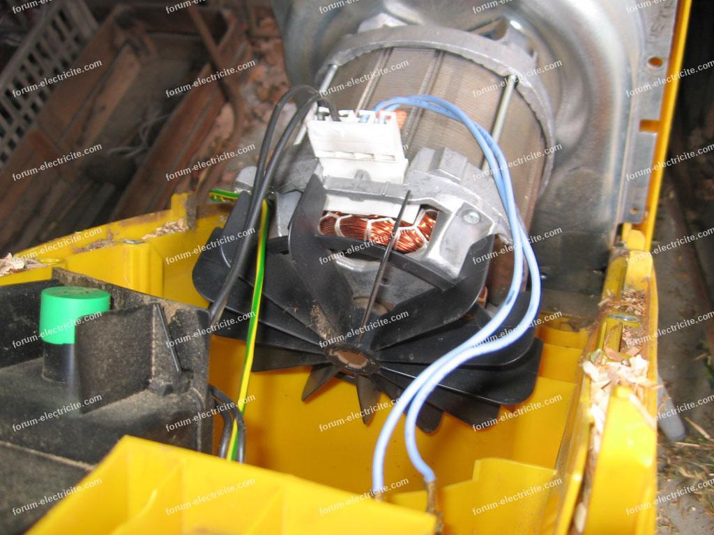

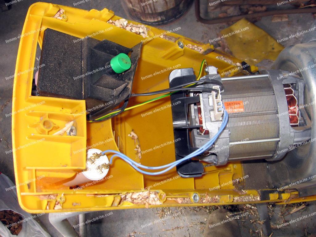

Suite à une panne de prise, j'ai démonté les carters de mon broyeur de végétaux Alko H 2200 et déconnecté tous les fils sans penser à les repérer.
Je pars du disjoncteur de sécurité machine avec phase et neutre et là, je vais où ?
Condensateur avec 2 doubles cosses et moteur avec 2 fils. Question ?
Merci de me sortir de là.

Moi je peux très bien vous sortir de là en vous donnant un grand coup de pouce, mais voilà, il faut en savoir un peu plus, et pour cela une photo est plus parlante qu'un grand dictionnaire car je pense que tout simplement votre condensateur est un anti parasite, mais faites donc voir tout cela.

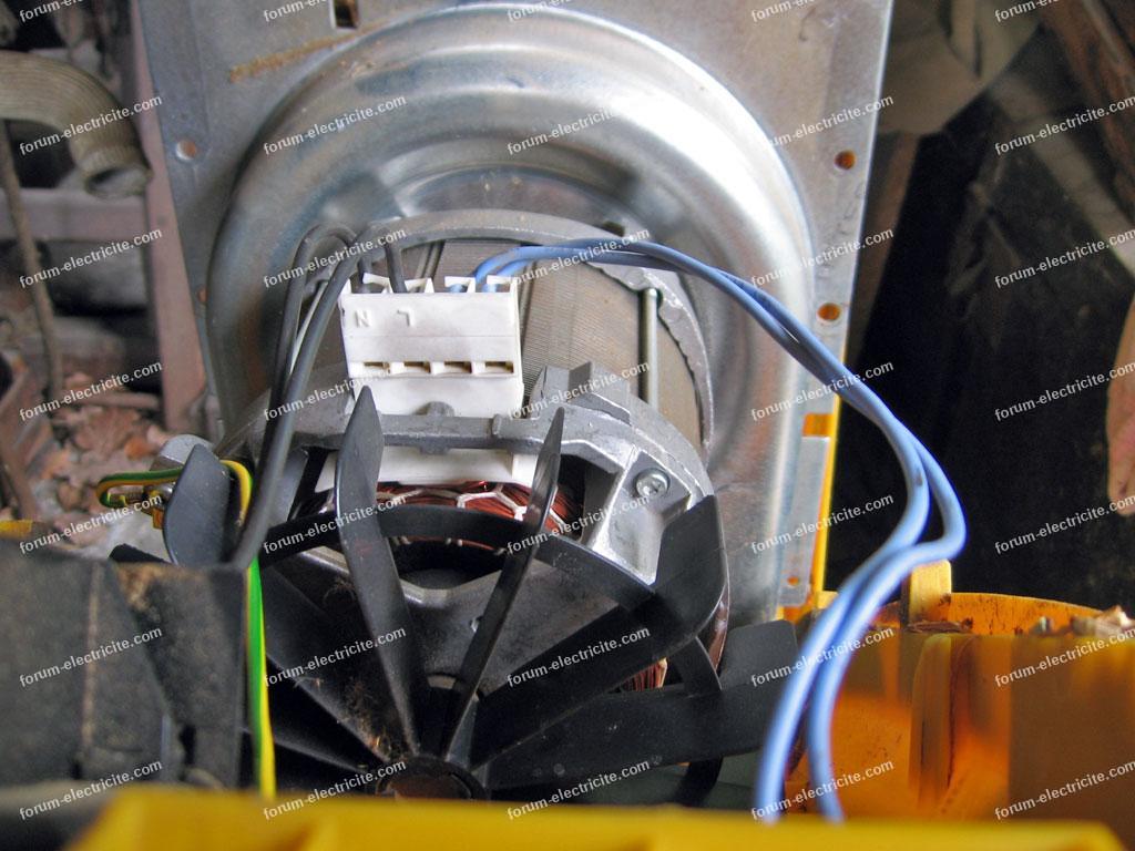

Le condensateur n'est apparemment pas un antiparasite mais un condensateur permanent et les choses se corsent puisqu'il n'y a que 2 fils venant du moteur et normalement il faudrait 3 fils si c'est bien un moteur mono à condensateur, donc j'aimerai bien voir la photo du moteur vu de dessous avec les sorties de fils.

Effectivement, le bornier moteur possède 4 cosses, mais je ne me souviens plus combien étaient câblées.
Je vous envoie quelques photos de plus, et le relevé de la plaque signalétique.
BSRBF 0,75/2-A 85
1 ph moteur 220v 10,5 A
cos 0,95 CB 25 microfarad 450 VDB
P 2,2 Kw 2850 t/min
50 Hz IP00
Avec mes remerciements.
Voici les photos :
BSRBF 0,75/2-A 85
P 2,2 Kw 2850 t/min
50 Hz IP00
Voici les photos :

Autant avec le moteur sur l'établi cela ne me prendrait que quelques minutes, autant avec un clavier je reste sans réponse car il n'y a rien de repéré sauf pour le fabricant qui a le schéma, et donc pour solutionner il n'y a que par les mesures ohmiques des enroulements entre les 4 fils (et plutôt 3 car je pense qu'il y a la terre) avec un ohmmètre digital.
Donnez-moi ces mesures et je vous le rebranche.

Voici les relevés que j'ai effectués avec mon METRIX M20.
On part, du fil de droite sur le bornier (photo).
Borne 1 à 4 de droite à gauche : entre 1 et 2 (2 fils câblés) 8,2 Ohms et sonne.
1 et 3, 1 et 4, 2 et 3, 2 et 4, 3 et 4 résistance infinie et ne sonne pas.
Les 2 bornes câblées n'ont pas de repère et les bornes libres ont: 3 = L, 4 = N
Merci pour tout.
Merci pour tout.

Il y a un début de réponse mais c'est insuffisant et c'est le genre de mesure comme 8,2 ohms qui m’intéresse, car c'est avec ces mesures que je dois déterminer "qui est qui".
Par exemple vous dites que cela sonne entre 2 et 3 et entre 3 et 4, normalement cela devrait sonner entre 3 et 4, or vous dites entre 3 et 4 rien.
Sans chercher à comprendre, je préfèrerais les mesures ohmiques entre :
1 et 2
1 et 3
1 et 4
2 et 3
2 et 4
3 et 4
Un digital affiche :
000,0 pour une continuité (ou court-circuit)
00x,0 valeur pour une résistance
I . . , . pour une non continuité ou une résistance infinie.
Le réglage de la gamme doit être sur 200 ohms.
Avec un contrôleur à aiguille cette mesure est impossible.
1 et 2
1 et 3
1 et 4
2 et 3
2 et 4
3 et 4

Re-bonjour
Je me suis mal exprimé.
Entre 1 et 2 il y a 8,2 ohms et bien sûr ça sonne.
Pour les autres, pas de valeur et ça ne sonne pas.
Pour le contrôleur, c'est un numérique que j'ai réglé sur 100 ohms.
27 août 2013 à 16:29
Réponse 9 Brancher condensateur moteur
Comment câbler condensateur moteur monophasé broyeur de végétaux
re,
Il faut en conclure qu'il y a une coupure et que votre panne à l'origine était plus qu'une coupure de prise.
27 août 2013 à 21:35
Réponse 10 Brancher condensateur moteur
Réponse 11 Brancher condensateur moteur
Voilà qui résout tout le problème.
Si votre moteur marche branché comme cela c'est que vous aviez erreur sur vos mesures et s'il ne marche pas c'est que vous avez bien un défaut (coupure) au moteur.
