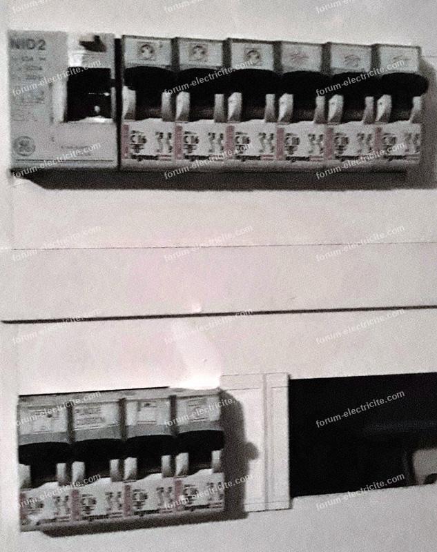

Un va et vient avec bouton poussoir fonctionne-t-il obligatoirement avec un télérupteur ? je n'ai jamais entendu le petit clic quand le va et vient fonctionnait...
Un bouton s'est coincé... et impossibilité d'éteindre l'ampoule.
J'ai 2 va et vient, commandés par des boutons poussoir ; 1 des boutons poussoir est commun aux 2 va et vient = double commande : un côté actionne le va et vient A, l’autre côté le B.
Interrupteurs poussoir ; Legrand, année 2000.
Boite de dérivation à la cave, ne contenant pas de télérupteur.
Photo du tableau : ce “fusible” (??) permet de disjoncter le va et vient A.

Le va et vient A ne fonctionne plus, l’ampoule ne s’allume plus, le va et vient B fonctionne bien entre les interrupteurs B1 et B2.
Les interrupteurs sont fixés sur placo, il y a eu des fourmis au printemps dernier, qui sont sorties de la plinthe située au bas des interrupteurs A2 et AB ; l’intérieur de l’interrupteur AB était très sale, j’ai enlevé 2 fourmis décomposées au niveau des ressorts.
Quel serait le schéma électrique, ou dois-je chercher le télérupteur (sous le placo)) s'il y en a un ?

Bonjour. La photo du tableau de répartition ne renseigne en rien. Il faut que vous rentriez dans le détail des commandes et rechercher le télérupteur. Si vous êtes peu habitué, il vaut mieux faire appel à un professionnel. Les fourmis ne sont pas responsables.
