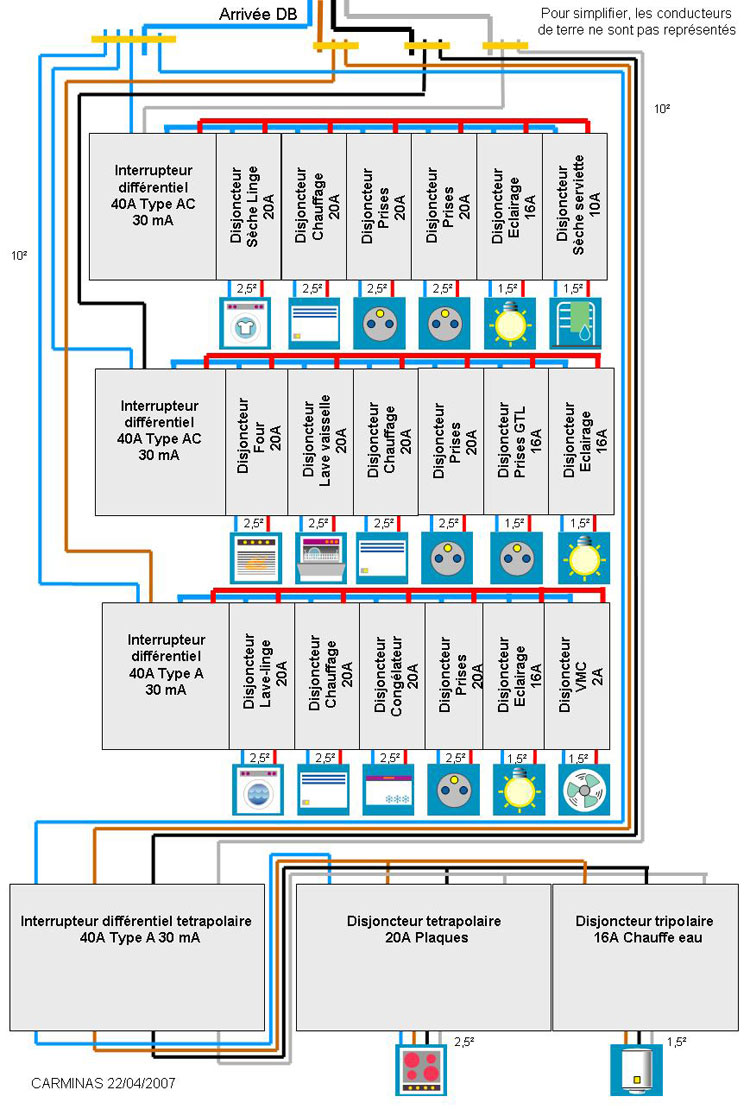

Bonjour, est6ce que je peux mettre des ID 40A 30mA type A ou AC suivant le circuit, pour chaque circuit monophasé ? Ma chaudière électrique étant branchée en triphasé avec une protection indépendante. Merci.
19 novembre 2010 à 13:07
Réponse 1 au problème électricité
Installation triphasée 36 kW 60A phase mettre ID en dessous
Sans aucun problème, mais regroupez plusieurs circuits monophasés sous un même ID.
Voir exemple joint.
CMT (20/11/10)
Voici un schéma :
schema tableau electrique triphasee
20 novembre 2010 à 16:51
