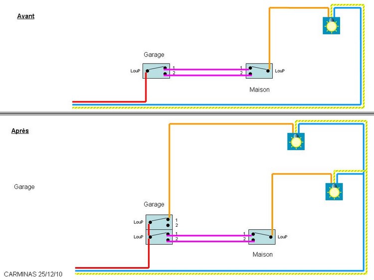

Je vis en maison et je veux améliorer l'éclairage de mon garage. Ce dernier est équipé d'un néon commandé par un va et vient dans le garage et un autre dans la maison.
Je souhaiterais rajouter un néon en transformant le va et vient existant dans le garage en double va et vient (pour disjoindre les deux éclairages).
J'ai trois fils : un rouge, un noir et un bleu. J'ai essayé en mettant des ponts mais le problème est que je ne peux pas allumer les deux néons en même temps. Comment faire ? Merci.
