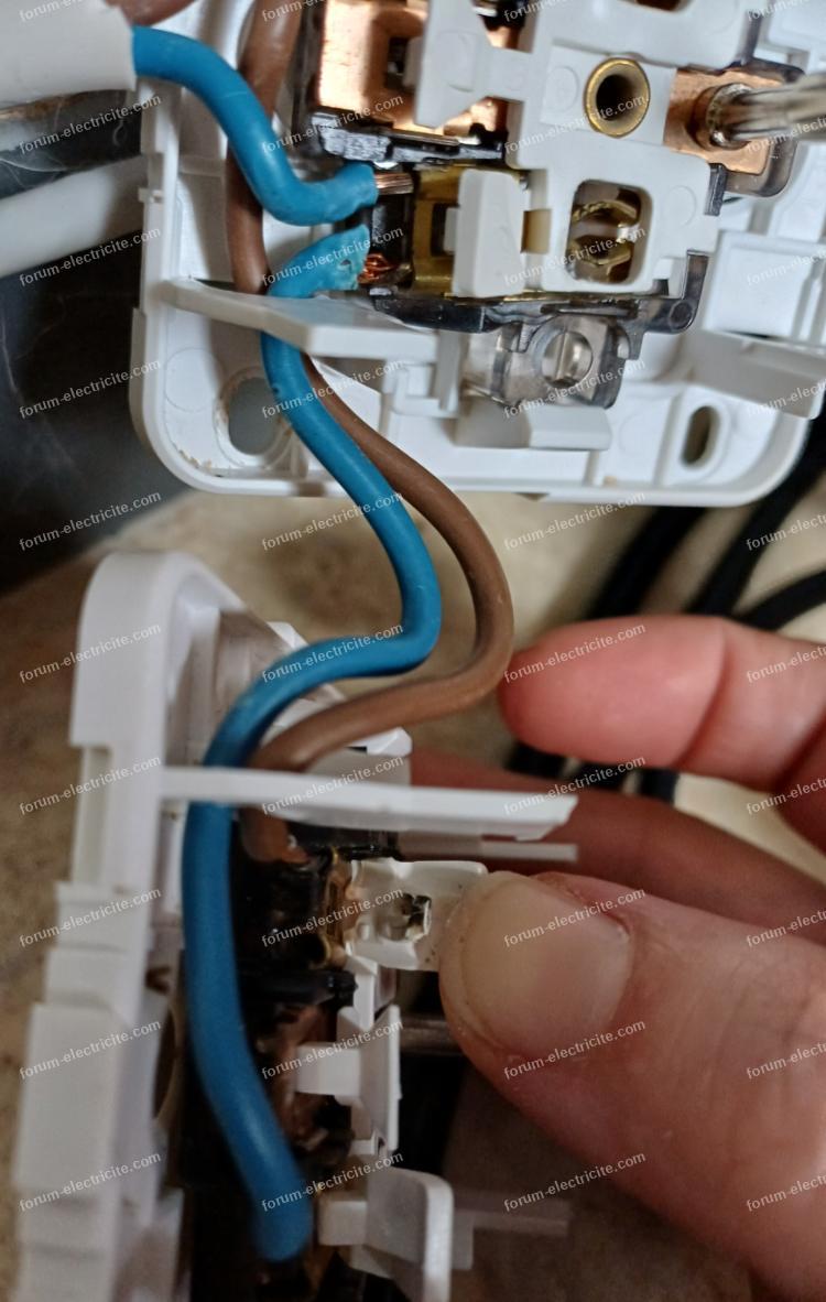

Je viens vers vous pour avoir un peu d'informations.
Cela fait 3 ans que l'on m'a ajouté deux prises côte à côte et jamais de souci.
Depuis deux mois, nous avons branché 2 pc et 2 écrans sur une multiprise avec fusible et aucun souci.
Hier j'ai éteint la multiprise le matin, puis rallumé le soir.
Il y avait des crépitements dans la prise.
Aujourd'hui j'ai coupé le courant, démonté et remarqué au niveau du fil que le plastique avait un peu fondu.
Est-ce que le branchement est mal fait ? Ou la tension des pc/écrans est de trop ?
J'ai tenté de brancher sur la première prise, pas de bruit...mais bon en attendant je ne redémarre aucun pc.
Je vous joints une photo de l'installation, si quelqu'un peut m'éclairer.
Merci beaucoup d'avance.

Sans doute un mauvais serrage, car la puissance de PC et Écrans est faible.

Si j'utilise la première prise en attendant qu'un électricien passe, ça devrait aller ?
