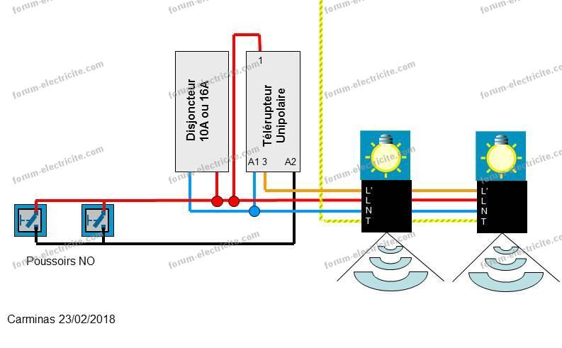

Je souhaiterais brancher mes appareils d'éclairage extérieur qui sont avec détecteur intégré, 3 boutons poussoirs pour avoir une marche forcée, un fonctionnement en continu, pour éviter qu'il ne se coupe avec la tempo du détecteur.

Bonjour;
Cela dépend en fait du luminaire.
Certains acceptent d'être piloté par d'autres luminaires, il faut tenir compte de la charge maxi que peuvent accepter les détecteurs.
Les boutons poussoirs devront être associés à un télérupteur qui agira sur cette entrée d'éclairage forcée du luminaire.
Quels marque et modèle de luminaire envisagez-vous de poser ? Avez-vous le schéma de raccordement ?

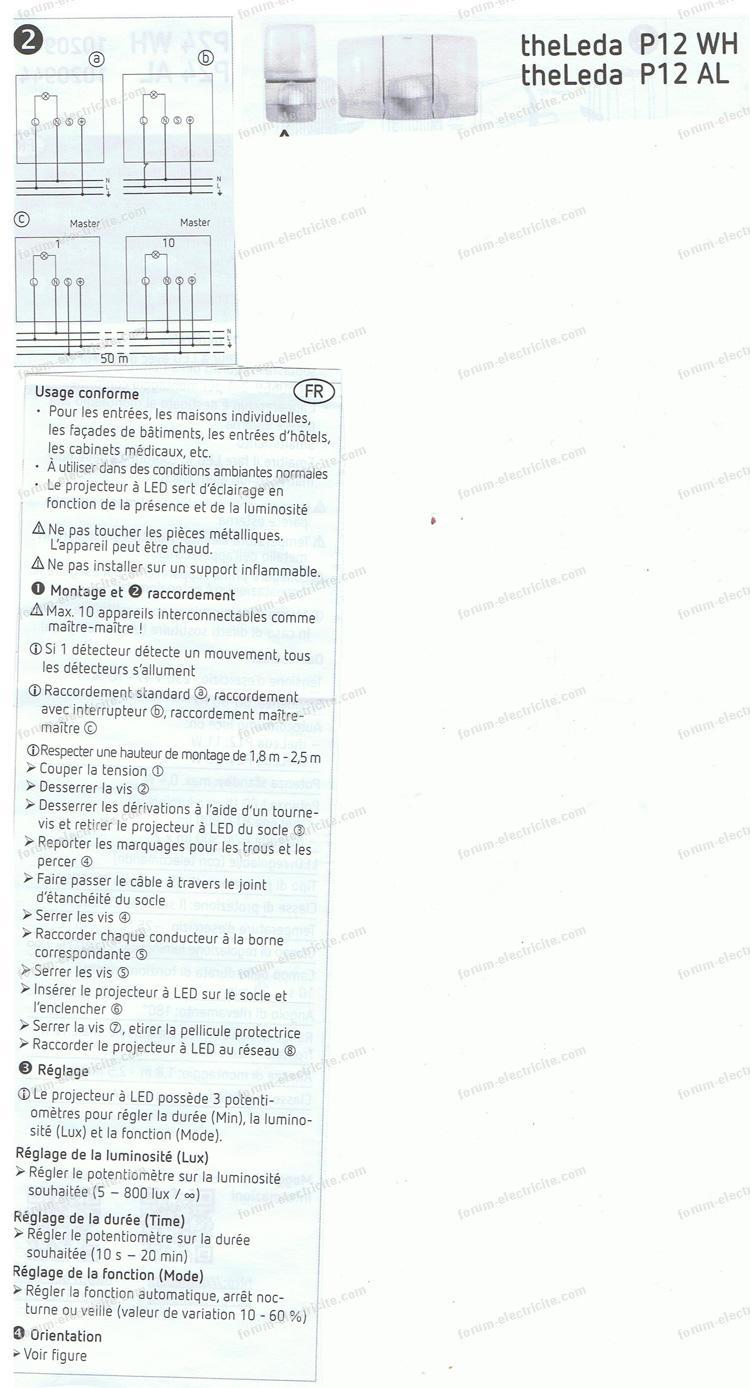

Citation :Merci. Il fallait commencer par là.
je vous joins la notice

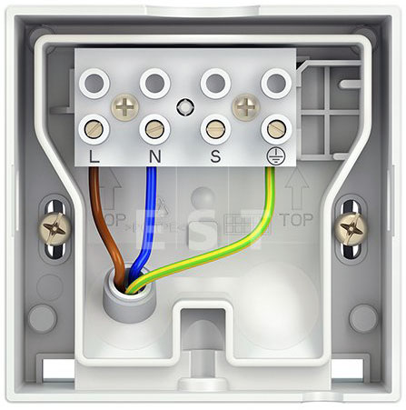

Cela correspond à mon schéma.
Ma borne L' semble correspondre au S de votre modèle.

Je viens d'essayer le schéma de montage proposé ci-dessus, mais cela me fait disjoncter mon 10A.
Je pense que ma borne S sert à alimenter d'autres appareils d'éclairage fonctionnement maitre - esclave.
Merci pour vos réponses.

Vous êtes certain du raccordement du télérupteur à l'identique de mon schéma ?
Si vous ne raccordez pas le fil en provenance du télérupteur sur S, cela fonctionne ?
Avec les détecteurs de manière couplée ?

La borne S doit être une borne faisant office d'entrée sortie pour piloter ou se faire piloter par d'autre éclairage.
Il est possible qu'on ne puisse pas envoyer directement une tension de 230V.
Si vous avez la possibilité de faire un montage sur établi pour pouvoir mesurer la tension sans détection et avec détection de cette borne cela pourrait peut-être nous aider à trouver une solution.
Cette entrée/sortie doit certainement passer à 0V lors d'une détection pour faire basculer les autres en allumage (via leur relais interne je pense).
A la rigueur ne raccordez pas la phase sur la borne 1 mais le neutre.
Pour éviter de faire des dégâts, essayer si vous avez cela sous la main de mettre une lampe de 40/60W en série sur la sortie du télérupteur pour éviter de faire un court-circuit. Si la lampe s’éclaire fortement c'est mauvais signe.
