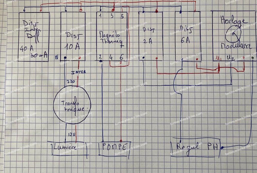

Bonjour à toutes et tous.
Je me permets de solliciter l'aide des membres du forum concernant le câblage d'un tableau électrique de piscine.
J'ai fait l'électricité de ma maison mais mes compétences restent limitées et je préfère faire valider ce câblage.
J'ai une pompe à vitesse variable qui s'arrêtera probablement quelques heures la nuit, un régulateur PH que je souhaite faire tourner uniquement pendant le fonctionnement de la pompe et une lumière 12V à alimenter.
Voici le câblage que je pense réaliser sur la photo en pièce jointe.
Le régulateur PH est asservi à une horloge de façon à le régler uniquement pendant le fonctionnement de la pompe.
Merci pour vos précieux retour.
