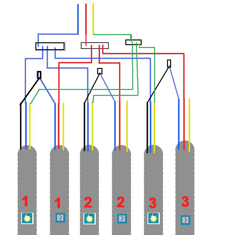

Bonjour, je refais actuellement mon électricité en encastré.
Toutes mes gaines partent au grenier dans un boîtier de dérivation.
Concernant la lumière, 6 gaines montent au grenier (3 gaines pour les 3 boutons, 3 gaines pour les lumières au plafond).
Les boutons sont des interrupteurs simples (pas de va et vient).
J'aimerais savoir le branchement qu'il faut que je réalise pour que ces 3 lumières soient réunies sur un seul circuit pour relier à mon disjoncteur.
Ci-joint un petit schéma...
Merci d'avance pour votre aide ! (02/12/10)

Bonjour, Bob35 vous a bien aidé, ce que je regrette c'est que les phases coupées sont en bleu au niveau de l'inter : source à erreurs ; s'il y avait un Consuel ce serait refusé.

Le fil de terre est-il indispensable au niveau de l'inter ? Ou celui-ci peut-il être supprimé ?

Bonjour, le conducteur de protection n'est pas obligatoire au niveau de l'inter, sauf si celui-ci était de classe 1, ce qui est très rare en habitat. Cordialement.
