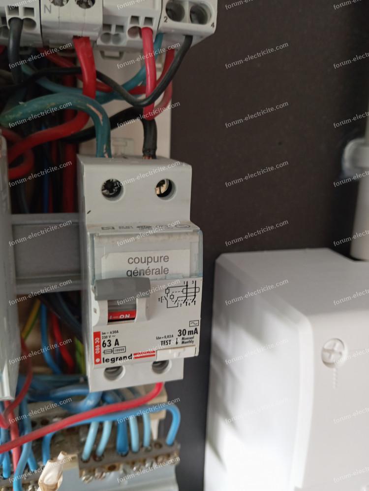

Je dois alimenter le disjoncteur différentiel pour ma prise Green'Up et je me demandais si je pouvais me repiquer avec du 10mms2 du différentiel général à celui-ci.
Je vous mets également 2 photos pour que ce soit plus clair.
Sachant que j'ai installé un petit tableau pour le différentiel de la prise Green'Up où se trouvent les borniers phase et neutre.

Bonjour Fred6465.
S'il s'agit d'un kit Green'Up Access, tout est expliqué sur la notice.
Qu'appelez vous différentiel général ?
On connait l'interrupteur différentiel, le disjoncteur différentiel, mais pas le différentiel tout court, et encore moins quand il est général.
Le disjoncteur différentiel 30 mA type F (dédié à la seule prise Green'Up 16 A) se raccorde simplement en 2,5 mm² sur le bornier phase neutre du tableau de répartition, et pas en aval d'un interrupteur différentiel 30 mA susceptible d'alimenter tout le tableau.

C'est bien un interrupteur différentiel.
Je n'ai pas de bornier avec les phases et les neutre pour me repiquer.
Comment puis-je faire à votre avis.
Vous êtes sur qu'il faut alimenter le différentiel de la prise Green'Up avec du 2.5mms ?

Bonjour Fred6465,
Vous pouvez essayer de vous repiquer sur l'alimentation de l'interrupteur différentiel en photo.
Le kit contient : 1 disjoncteur différentiel 20A - courbe C - 30mA - type F (ex Hpi) référence 410754
Donc on le raccorde avec des conducteurs rigides ou souples avec embouts de câble, de section 2,5 mm².
Citation :Non, c'est un disjoncteur différentiel de calibre déterminé, et non un interrupteur différentiel, comme celui en photo, destiné à alimenter une série de disjoncteurs modulaires.

D'accord merci beaucoup.
Pour résumer je me raccorde en fil 2.5mm² à l'entrée du disjoncteur différentiel sur la photo (fil bleu et noir) vers mon différentiel Green'Up c'est bien cela ?

Question de vocabulaire et cela a de l'importance.
Repiquer différentiel prise Green'Up sur différentiel alimentation générale
Pour résumer je me raccorde en fil 2.5mm² à l'entrée du disjoncteur de l'interrupteur différentiel sur la photo (fil bleu et noir) vers mon différentiel le disjoncteur différentiel Green'up
