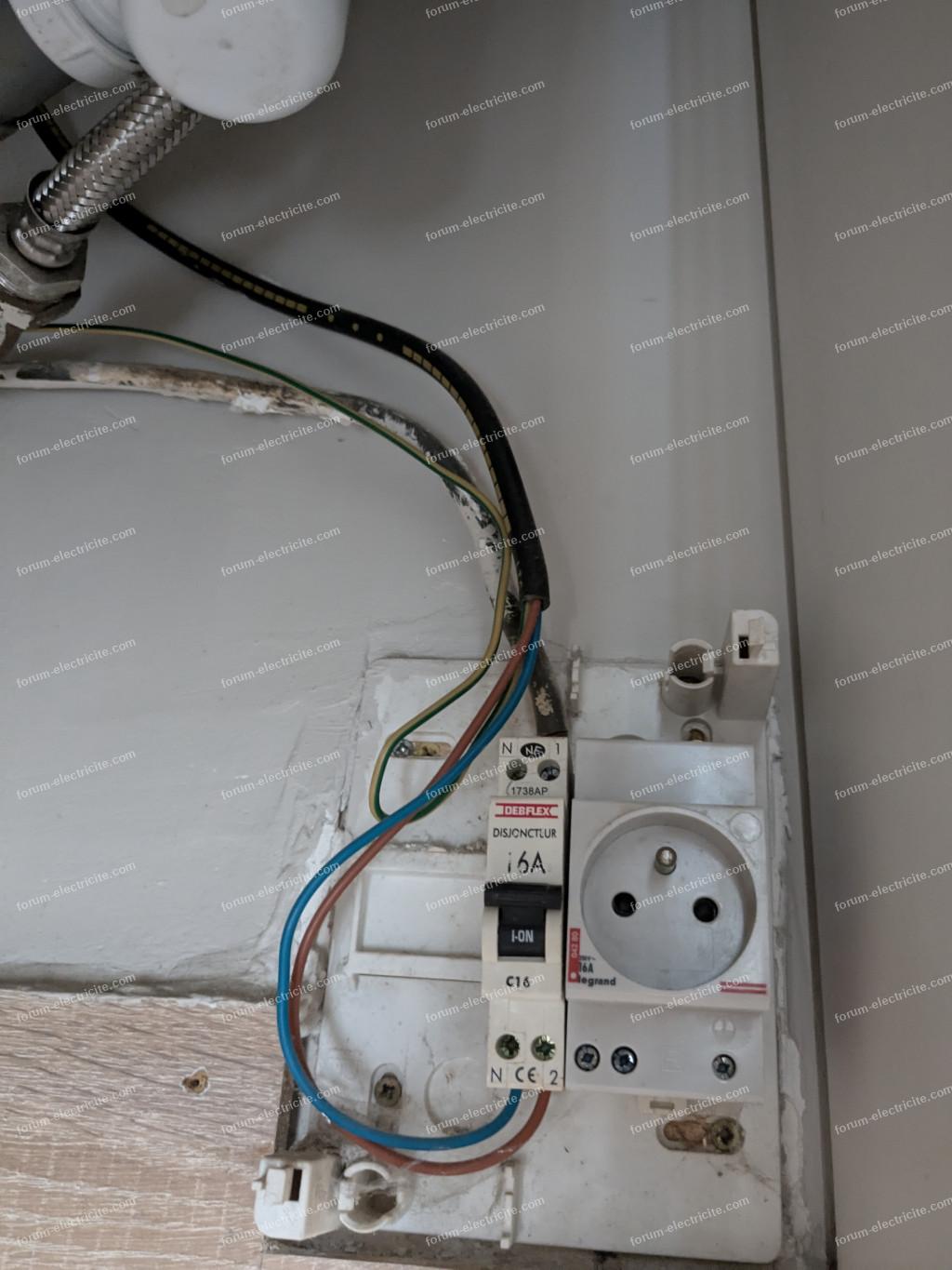

La situation :
1 compteur Linky dans l'entrée de mon appartement.
1 ballon eau chaude 100 Litres dans la cuisine relié tout de suite à un mini tableau, dans la cuisine donc, comportant un disjoncteur 16 A ainsi qu'une prise 220 (qui d'ailleurs ne fonctionne pas mais ça si je regarde, je pense trouver qu'elle n'est tout simplement pas alimentée ...bref).
Ma question est donc : où mettre le module HC/HP ?
Au compteur général ?
Au mini tableau de la cuisine ?
Où carrément mettre une prise programmable sur la prise 220 V (oui...celle qui fonctionne pas pour l'instant je sais
) et basta ?
Voila voila... Merci.

Citation :Celui qu'on voit ne respire pas bien la santé. Bref, un bricolage dont on ne sait ce qu'il est censé alimenter.

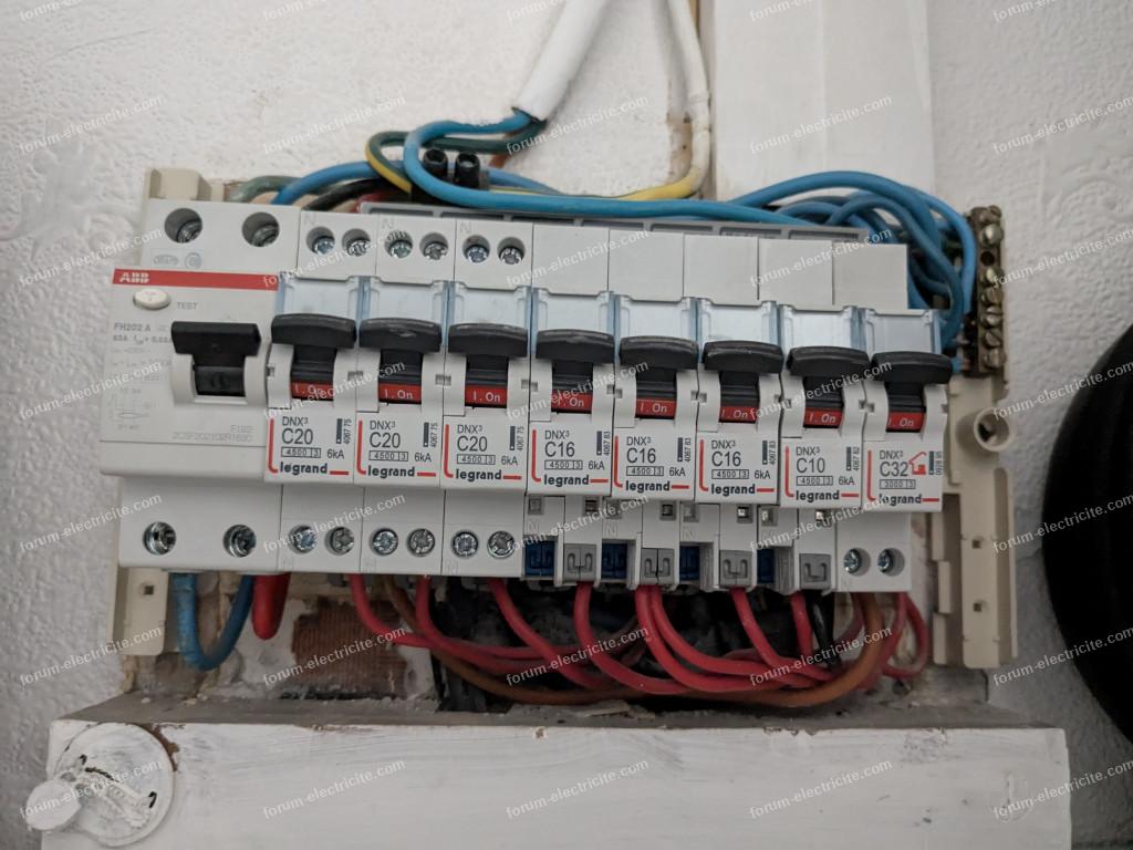

J'ai effectivement souscrit un contrat EDF Heures creuses oui.
Et c'est en m'y intéressant que je me suis rendu compte que mon compteur général (la photo avec tous les disjoncteurs) n'avait pas de "module" qui se déclenche aux heures creuses....

Bonjour brice94170.
Voyez si cet abonnement ne sera amorti qu'aux calendes grecques.
Sinon le montage est expliqué ici : Problème branchement cumulus HC et HP
Le compteur compte.
Ce qui est en photo est le tableau de répartition.
Le compteur compte.
