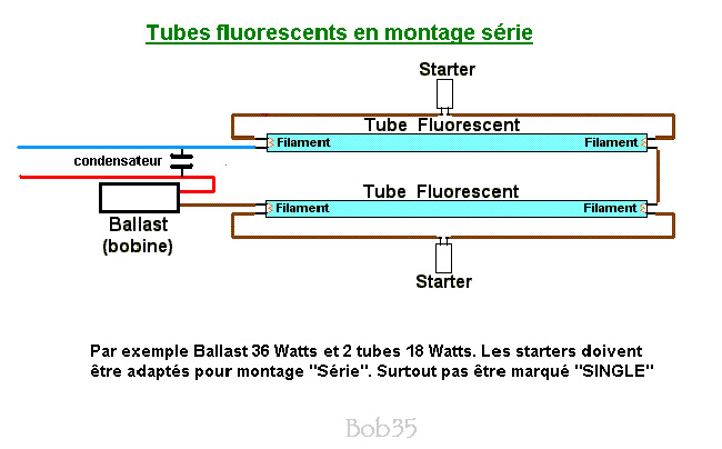

J'ai récupéré une réglette étanche de 60 cm, qui ne fonctionne pas, avec deux tubes "fluo" de 18W, dans l'intention de la réparer pour m'en servir.
En fait elle ne s'allume pas. J'ai donc changé :
- les 2 tubes
- les 2 starter
- le ballast,
avec le même résultat. J'ai donc vérifié les connexions (c'est des "clips" rapides), et toujours le même défaut.
Y a-t-il une méthode pour tester, les différents composants, et, le circuit afin de résoudre mon problème ? Merci d'avance.
P. S. : Il y a aussi un "condensateur" que je ne sais pas tester.

Bonjour, bonne année à tous, et Merci à "Bob35" pour cette réponse "éclairante".
Désolé, pour ce retard, mais la petite remarque au bas du schéma m'a donné du fil à retordre.
Pas moyen de trouver des starters adaptés au montage série en grande surface (tous marqués Single), et personne ne connait d'autres modèles.
J'ai trouvé des marques et références pour ce montage, qui sont (si cela peut aider) : Starter conventionnel pour pour un montage série pour tube fluo 4W, 6W, 8W, 15W, 16W, 18W, 20W et 22W : Philips - S2, Osram - ST151, et Sylvania - FS22.
J'ai fini par trouver mes "S2", chez un spécialiste de fournitures électriques (1,20 les 2) et arrivé à la maison, "Que la lumière soit, et la lumière fut".
Merci, à Bricovidéo, Bob35 et meilleurs vux.

Salut, supprimer le condensateur après avoir tout changé, ça fonctionnera, il doit être HS.
26 janvier 2012 à 19:00
Conseil 4 Forum électricité
Réparation réglette fluo 2 x 18 W qui ne s'allume pas
Bonjour réponse 3. Le condensateur est simplement présent pour "compenser" la réglette fluorescente, donc augmenter son facteur de puissance, particulièrement mauvais car la réglette est un récepteur essentiellement inductif.
Branché en parallèle sur lalimentation de la réglette le condensateur n'influe pas sur le fonctionnement de celle-ci.
