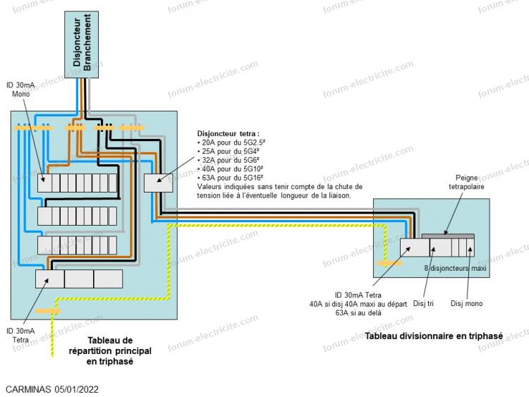

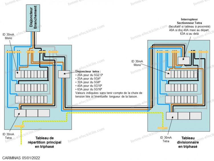

Je souhaite mettre aux normes l'alimentation de mon sous-tableau distant de 25 m du tableau principal.
Je suis en 20 A par phase et vais passer en 30 A.
Ma question est : quelle est la section de câble à utiliser en sachant que pour le moment je suis en 5G6² ?
Cordialement,
Richard
19 février 2023 à 18:08
Rénovation sous tableau triphasé
11 502 messages
Cela convient très bien le 5G6² vu ce que vous décrivez.
Disjoncteur 32A maxi au départ.
