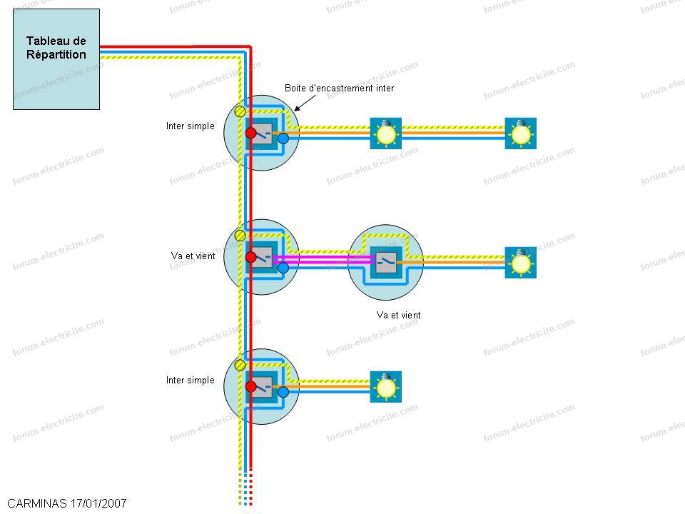

Je souhaiterais savoir si on peut partir d'un disjoncteur pour alimenter une boîte de dérivation et de celle-ci alimenter plusieurs pièces.
Par exemple, terre, neutre et phase vers interrupteurs pièce 1, terre, neutre et phase vers interrupteur pc2, etc.
Et ensuite procéder avec ce système de câblage pour les va-et-vient, par exemple.
Et combien peut-on mettre de va-et-vient sur un disjoncteur ?
Merci beaucoup.

Merci beaucoup pour votre retour.
Si je comprends bien votre schéma, au lieu d'alimenter chaque inter en partant de la boite de dérivation, on alimente d'inter en inter. Du coup Wago de 3 entrées dans la boîte d'encastrement.neutre et terre vers lampe et l'autre entrée vers le prochain interrupteur c'est bien ça ?
La phase est directement reprise sur l'interrupteur ?
Dernière petite question.
Pourquoi dans la plupart des cas on ne passe pas le neutre au niveau de l'interrupteur ?
En cas d'évolution domotique ou autre c'est quand même préférable non ?
Un grand merci votre aide.

C'est une manière de faire (avec effectivement la phase repiquée d'interrupteur en interrupteur et Wagos pour neutre et terre)
C'est en général plus économe en fils et cela évite de trouver des emplacements pour les boites de dérivation, mais cela impose 3 gaines sur chaque interrupteur ce qui n'est pas toujours simple à gérer
Mais il y a d'autres manières de faire, par exemple une grosse boite de dérivation, ou un repiquage de point d'éclairage en point d'éclairage (voir exemples joints)
En général, sauf voyant témoin ou domotique, on n'a pas besoin de neutre à l'interrupteur.
Donc par soucis d'économie on ne le passe pas, sauf si le type de câblage fait qu'il passe par là (voir schéma 3).
C'est pourtant une recommandation de la norme (mais pas une obligation).
