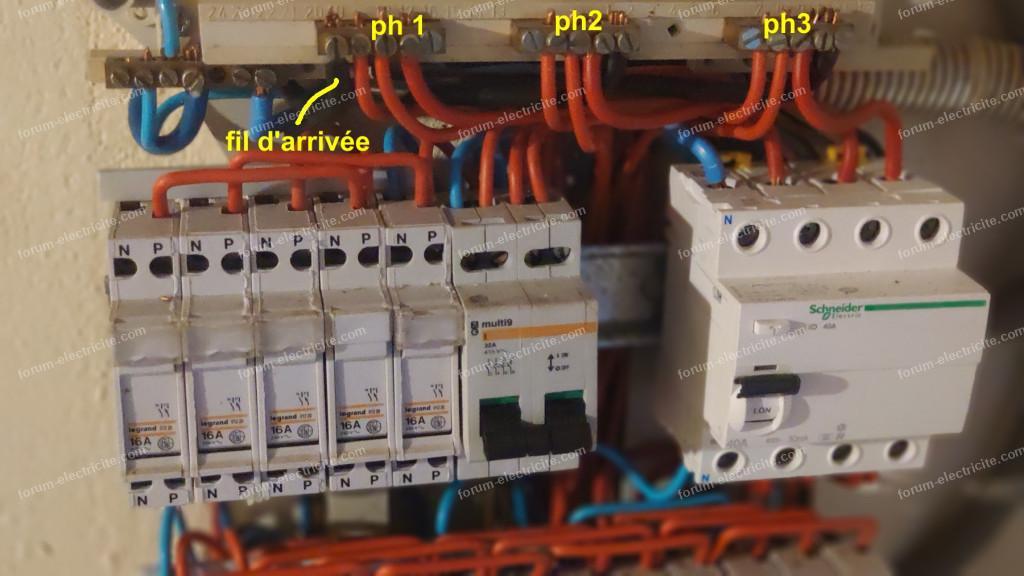

Question simple je vois les relevés de puissance via Hellowatt et je note qu'une des phases (la 3) est moins sollicitée que les autres.
Je souhaite vérifier sur le tableau électrique les "consommateurs" mais j'ai un petit problème : toutes les phases sont câblées en rouge et les arrivées en noir !
Donc j'ai arbitrairement attribué la 1 au groupement gauche, la 2 à celui du milieu et la 3 à celui de droite.
Mais à priori c'est pas le bon choix d'après les consommateurs (radiateurs électriques).
Y-a-t-il un moyen de vérifier où est la 1, la 2, la 3 ?
J'ai un compteur Linky.

L'ordre de succession des phases est arbitraire chez vous et la plupart des usagers si le repérage n'a pas été fait par Enedis quand le secteur a été raccordé entrée du DJ de branchement..
Quand on fignole le bornier du tableau de répartition, on attribue les numéros en respectant l'ordre de succession des phases.
La 1 comme référence, puis la 2 en retard de 120°, puis la 3 en retard de 240° par rapport à la 1.
Ensuite, dans le tableau, il est aisé de respecter la convention choisie.
C'est pareil quand on câble un DJ ou ID tétrapolaire : on s'efforce de respecter l'ordre 1, 2, 3, de la gauche vers la droite, précédemment défini avec une part d'arbitraire.
Il y a une chance sur trois pour que la phase 1 du bornier soit la phase 1 du transformateur de l'ilot.
On vous laisse remettre de l'ordre.

Si je comprends bien il n'y a aucun moyen de le savoir !
Le Linky est à l'extérieur, à 20m du disjoncteur général, qui lui est à 30 cm du tableau général.
Est-ce que sur le Linky on peut voir la conso instantanée par phase ?

On peut savoir la correspondance entre les phases issues du DJ de branchement et le bornier du tableau de repartion en faisant un test de continuité lignes débranchées hors tension et la terre.
Une manipulation classique très simple avec un ohmmètre.

Encore plus simple.
Vous déclenchez le DJ de branchement ainsi que tous les ID dans le tableau de répartition ou vous abaissez l'interrupteur sectionneur s'il y en a un. Toutes les lignes sont "en l'air", connectées nulle part.
Vous reliez la phase 1 au neutre en sortie du DJ de branchement..
Vous testez phase par phase du côté tableau de répartition jusqu'au moment ou l'ohmmètre indique 0 entre le neutre qui est identifié avec la phase à rechercher.
Vous renouvelez la manipulation avec la phase 2. La phase 3 est évidemment ni la 1 ni la 2.
En l'absence d'ohmmètre, on peut utiliser une "sonnette", pile + lampe + deux fils.

Bon en fait j'ai utilisé une autre méthode :
Comme j'avais repéré les phases sur toutes les prises de la maison j'ai branché par exemple sur une prise reliée la phase 1 de mon installation un radiateur électrique 2 kw et je suis allé voir le Linky (puisqu'on peut faire défiler l'affichage des puissances par phase).
Évidemment il n'y avait aucun autre gros consommateur que le radiateur. Le Linky m'a affiché 2 kw sur la phase 3 ...
Donc en fait les phases du tableau étaient toutes décalées: la véritable 1 était la 2 du tableau, la 2 était la 3 et la 3 était la 1.
J'ai déplacé mes 3 fils noirs pour remettre en ordre, les 3 fils étaient suffisamment longs. Je l'ai fait car comme j'ai tout repéré, imprimé, etc.. cela me permet de voir les phases les plus sollicitées (on le voit sur Hellowatt) et de re-équilibrer le tout: j'ai une des phases qui est beaucoup moins utilisée que les autres, je vais donc modifier légèrement le câblage.

Bonjour Phil-du-64.
La méthode décrite est beaucoup plus subtile, on n'y avait pas pensé, n'étant que peu habitué à aller s'agenouiller devant le Linky local pour faire défiler les index.
Et d'autant plus qu'ici l'équilibrage a été fait il y a bien longtemps et qu'on n'y revient plus.
Merci pour la mise à niveau personnelle.
