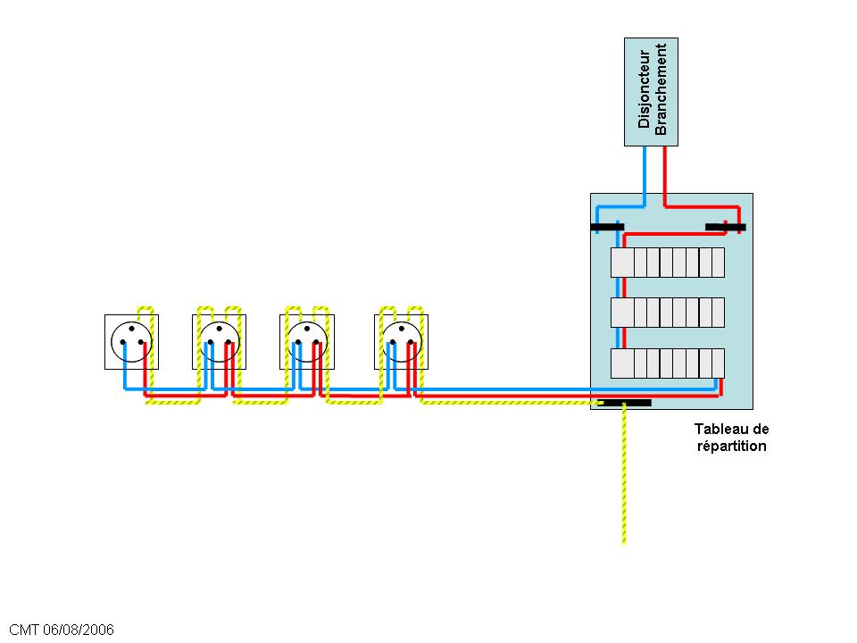

Bonjour, comment fait-on un montage en série de prises de courant ? Merci d'avance.

Pour un montage série, vous branchez l'alimentation sur une borne, vous ressortez par la deuxième borne et vous branchez le fil sur la première borne de la deuxième prise, vous ressortez par la deuxième borne pour aller sur la troisième prise, etc. Il faut brancher les prises à la queue-leu-leu pour faire simple...

Pour information, les prises sont normalement branchées en parallèle.

Pourquoi vous voulez brancher vos prises en série ?

Attention, se renseigner car il faut x prises pour un seul fusible (normes actuelles)

Pour des questions de forme de pièce, j'aimerai savoir si je peux mettre (maxi 5) mes prises de courant en (parallèle toujours) mais par groupe de 2 (ex. 3 et 2) sur un même disjoncteur... comment me faire mieux comprendre ?
Comme un peigne, du disjoncteur (trois fils) vers une boîte de dérive et de cette boîte un circuit de 2 prises et un autre de 3.
Plus facile à dessiner qu'à expliquer. Merci. (30/12/10)
Voici le schéma :
