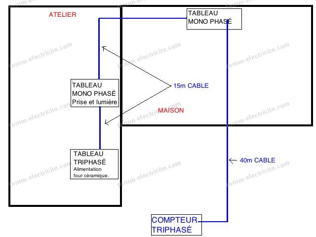

Ma question porte sur les sections de câble nécessaire à la mise en œuvre de mon alimentation électrique.
J'ai un compteur en triphasé, un tableau de 6kVa monophasé pour une maison qui rejoint un tableau en 6kVa monophasé pour un atelier et qui rejoint enfin un tableau en 30kVa en triphasé.
Ce tableau en triphasé de 30kVa est dédié à un four à céramique de 22kW, je garde 8kVa en option.
J'ai calculé qu'il me fallait pour 55m de câble jusque mon tableau triphasé (qui est collé au monophasé de l'atelier) un câble de 3 fils en 25mm² et une terre de 25mm².
Pensez-vous que cela est juste ?
Ci-joint un petit schéma récapitulatif.
Bonne journée.

S'agit-il d'un local d'habitation avec un usage personnel du four ?
Si oui, pour un DB 30/6A permettant un abonnement 36kVA maxi, la norme impose a minima du 16² jusqu'à 54m.
Donc 16² ou 25² suivant les tolérances que vous vous autorisez.

Non il s'agit d'un bail locatif pour un artisan professionnel.
