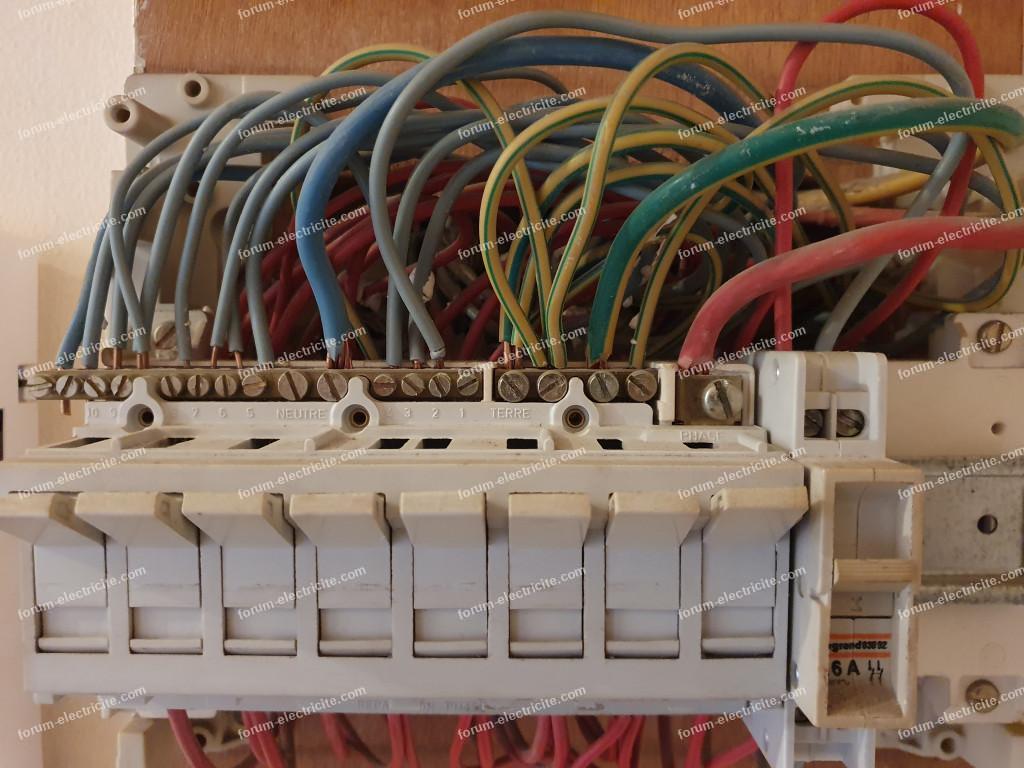

Avant tout je précise que mon installation électrique date des années 1980.
Elle n'est évidemment pas aux normes.
Sur la photo ci-jointe, le branchement de la terre sur le tableau électrique (les deux câbles à droite dont le gros) m'interroge.
Le fusible qui le contrôle est de 10 Ampères.
Or il saute systématiquement.
Le raccordement de la terre vous paraît-il correct ?
Existe-t-il un danger quelconque ?

Bonjour Sashmate.
Il y a 12 à 14 départs dans ce tableau qu'il faudrait repérer et séparer.
Un tableau deux rangées de 13 modules devrait faire l'affaire.
Le travail à effectuer ressemble à celui là : Regrouper proprement des fils électriques dans une GTL

Bonjour GL.
Je n'ai pas l'intention de changer mon panneau électrique.
Le départ de la terre n'alimente justement rien du tout ! Je précise que le gros câble de la terre provient de la cage d'escalier de mon immeuble.
J'aimerais comprendre la fonction des ses deux câbles.

Si l'on suit la logique, de la gauche vers la droite :
- le gros conducteur bleu est le neutre issu du disjoncteur différentiel de branchement ; il alimente les départs des neutres par l'intermédiaire de la barrette visible.
- le gros conducteur jaune / vert est le conducteur de protection (la terre) issu de la colonne montante (on se fie à votre description). 6 conducteurs de terre reliés à la barrette de terre visible doivent être reliés à des prises de courant ou la sortie de câble cuisson s'il y en a une
- le gros conducteur rouge est la phase issue du disjoncteur différentiel de branchement. Il alimente les entrées des porte-fusible qu'on ne voit pas.

Je vous remercie encore une fois pour votre aide, GL.
J'ai effectué le test suivant :
J'ai débranché tous les fusibles, à l'exception de celui qui contrôle l'arrivée de la terre au niveau du panneau électrique.
Incroyable (ou pas), les éléments électriques (prises et interrupteurs) normalement alimentés par le 5ème fusible en partant de la gauche fonctionnent !
Est-ce normal ?!

Seuls les fusibles coupent la phase.
La terre est directe sur le bornier à 4 vis, le neutre bleu est sur le bornier de gauche, il n'y a pas de bornier de phase. Les entrées des fusibles sont directement connectées à la phase par une barrette de cuivre qu'on ne voit pas.

Je pense ne pas avoir été clair.
Si je débranche tous les fusibles sauf le 7ème, certains éléments électriques (ceux qui sont contrôlés par le 5ème fusible en l'occurrence) sont alimentés (ils fonctionnent) malgré tout.
J'y perds mon latin.

Bien au contraire, merci d'intervenir.
Pour répondre à votre question, je crains qu'il s'agisse d'un manque de connaissance de ma part.
Nous parlons du 7ème emplacement dans lequel il est "possible" d'insérer un fusible.
Si je débranche tous les fusibles dont celui de l'emplacement n°7, l'électricité ne circule plus dans tout l'appartement heureusement.
Mais si j'insère un fusible de 10 Ampères dans l'emplacement n°7 et que tous les autres fusibles sont débranchés, certains éléments électriques sont alimentés et par conséquent fonctionnent normalement.
Et il se trouve que la totalité de ces éléments sont de fait contrôlés par le fusible du 5ème emplacement.

On ne comprend pas bien. On croit comprendre que deux fusibles alimenteraient les mêmes circuits. Ce ne doit pas être cela.
Pour identifier les récepteurs, vous notez quelque part les circuits alimentés par chaque fusible et le calibre de chaque fusible.
Plutôt que jongler avec des fusibles qui ne sont pas repérés (ou peut-être sur le boîtier), il faudrait suivre les préconisations du 24 janvier 2024 à 19:49.
Le forum est là pour mettre en garde les invités quand la sécurité des usagers est compromise.

Bonjour GL
Encore une fois, merci pour le temps et la peine que vous prenez pour répondre à mes interrogations qui sont, je le reconnais, peu claires. Vos réponses sont en effet très pertinentes.
C'est un travail que j'ai fait.
Et j'en conclus que les deux fusibles (n° 5 et 7) alimentent le même circuit électrique.

Il y a certainement un mauvais câblage. Pour le mettre en évidence il faut être sur place avec de l'outillage, tout en ayant de bonnes idées.
Pas simple du tout.

Bonjour GL.
J'ai enfin compris.
Je vais suivre le conseil que vous m'avez donné dans votre première réponse.
A savoir mettre aux normes le panneau électrique.
