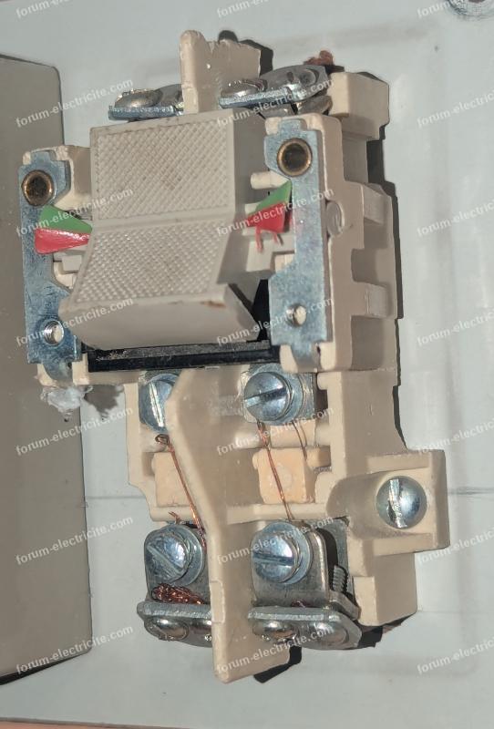

Effectivement je l'avais fait, et pas de fusible visible, mais je me demandais s'il pouvait être encore à l'intérieur de ce bloc.
Mais je comprends que si je ne le vois pas, c'est qu'il n'y en a pas.

Je vous remercie,
Il y a en effet des prises électriques sur le même disjoncteur, ce qui explique la valeur de 16A.
Je vous remercie,

consulter ce sujet Remplacement vieux coupe-circuit ou est-ce un disjoncteur ? sur le forum ÉlectricitéBonjour.
En amont de la chaudière à gaz de la maison que je viens d'acheter, je vois cet interrupteur, qui à ma connaissance est un coupe-circuit.
Effectivement je constate que sur la position "rouge", le courant passe, mais pas sur la position "verte".
Pour des raisons esthétiques, je souhaiterai remplacer cet interrupteur par un bloc en saillie avec des bornes Wago, la possibilité de couper le courant à cet endroit ne m'intéressant pas spécifiquement.
Cependant une recherche Google images me renvoie également souvent vers le terme "disjoncteur".
Ma question est donc : est-ce que ce coupe-circuit inclue une fonction de protection ?
Sachant que l'installation du panneau électrique possède un disjoncteur "classique" 16A.
En vous remerciant par avance
