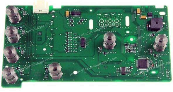

21 février 2026 à 19:13
consulter ce sujet Panne carte électronique lave-linge Bosch Logixx8 sur le forum ÉlectroménagerBonjour.
Je ne pense pas qu'il soit possible d'invalider le signal sonore fin de cycle car l'activation du buzzer est dans le programme
la seule option serait de déconnecter physiquement le buzzer qui est sur la carte de contrôle.
mamigas
mamigas

24 janvier 2026 à 14:28
consulter ce sujet Problème erreur E12 lave-linge séchant Siemens iQ500 sur le forum ÉlectroménagerBonjour.
Voici une photo de la carte C2297C qui doit être en panne.

23 janvier 2026 à 09:49
consulter ce sujet Panne platine d'affichage four Whirlpool AKZM770/IX sur le forum ÉlectroménagerBonjour Tibox.
Pas de problème pour que l'administrateur vous donne mon adresse, ensuite merci de me contacter.
Bonne soirée.
mamigas
Bonne soirée.
mamigas
