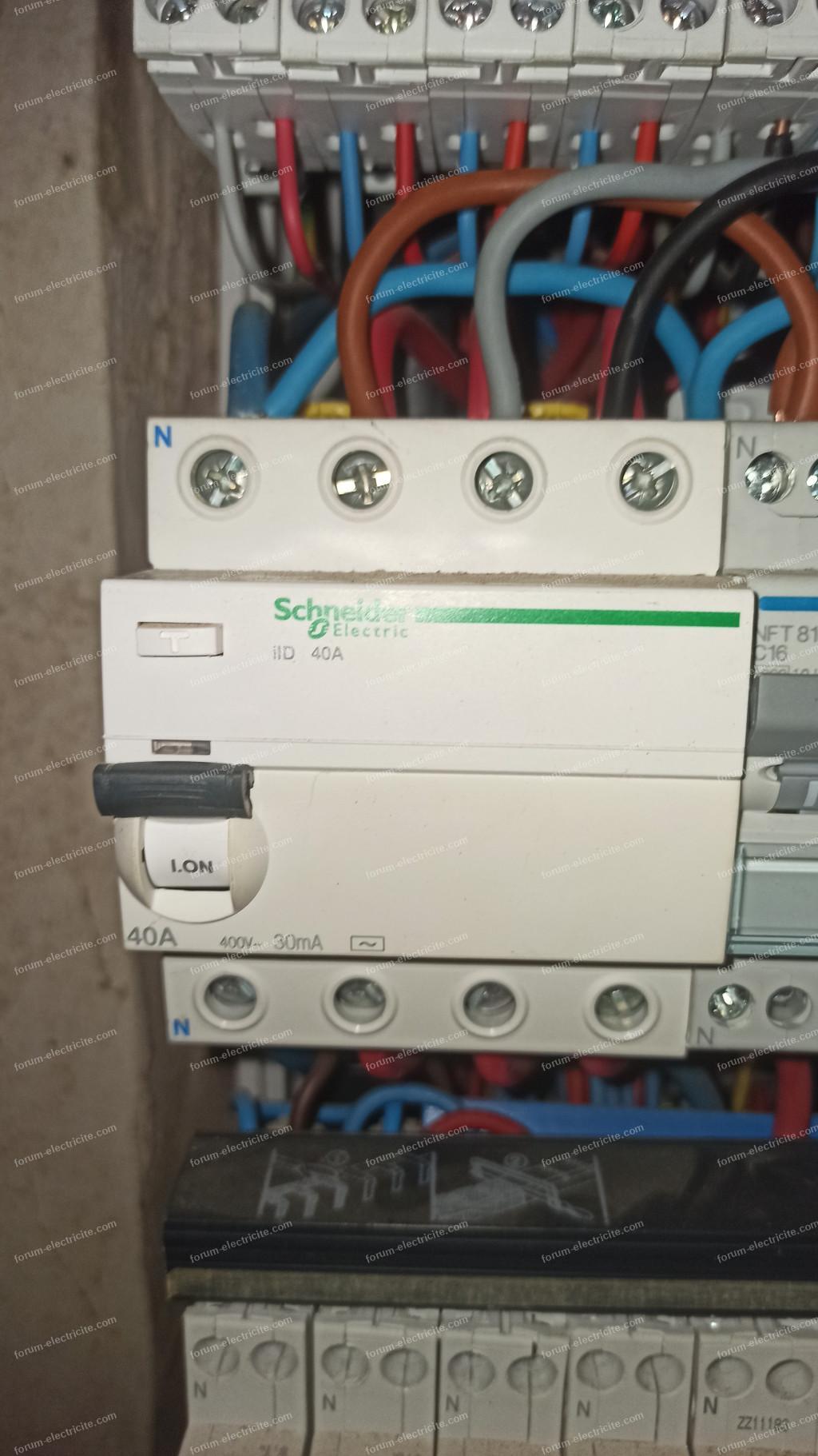

Je vous mets une photo du disjoncteur d'abonné, si ça peut aider.
Celui-ci disjoncte par moment lors des orages, mais très rarement, c'est vraiment ce ID 30mA qui saute tout le temps.

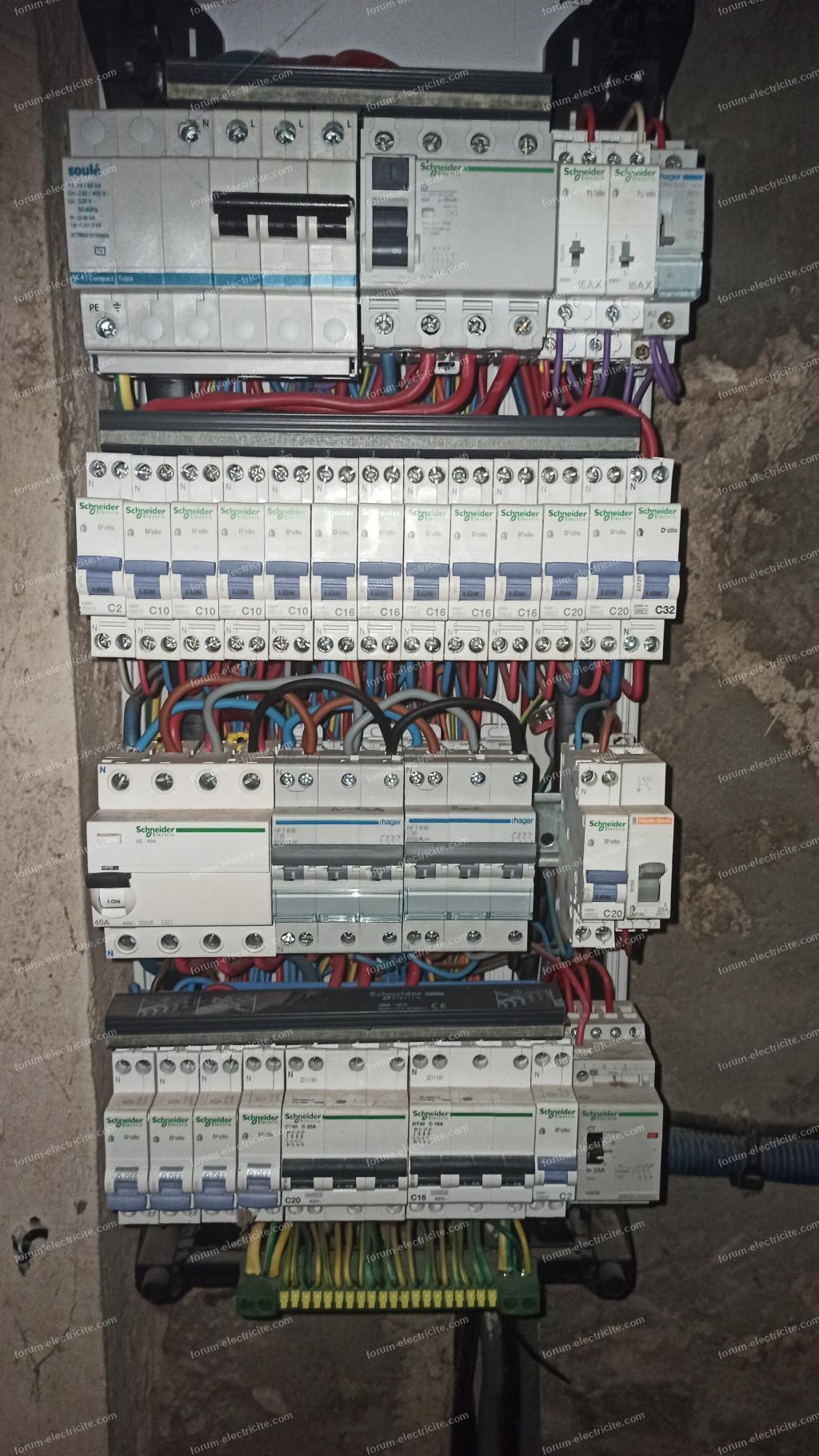

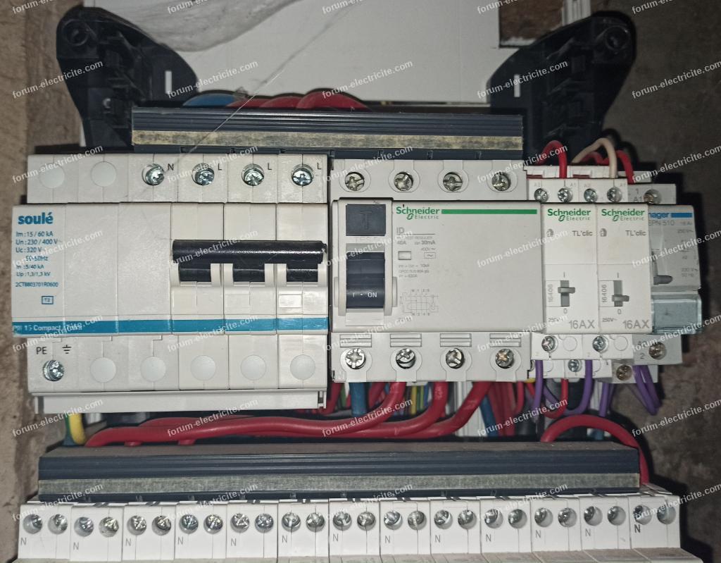

Concernant le nombre d'ID 30mA, j'en ai deux tétrapolaires (je crois ?) Je vous mets une photo de mon tableau électrique sans le cache. J'ai donc celui en haut qui disjoncte à chaque orage, il alimente tous les petits disjoncteurs de la ligne en dessous il me semble, ce sont les lumières et les prises de la maison.
Le deuxième ID sur la troisième ligne alimente seulement ma pompe à chaleur, mais celui-ci n'a jamais disjoncté.

Vous parlez du disjoncteur qui saute ? Je vous met une photo du disjoncteur en question.
Comment voit-on s'il s'agit d'un type S ?

Mon parafoudre a également une "languette" que je peux baisser et relever (comme un disjoncteur quoi), mais celui-ci ne tombe jamais, est-ce normal ?
Comment cet appareil est censé protéger mon installation des orages ?

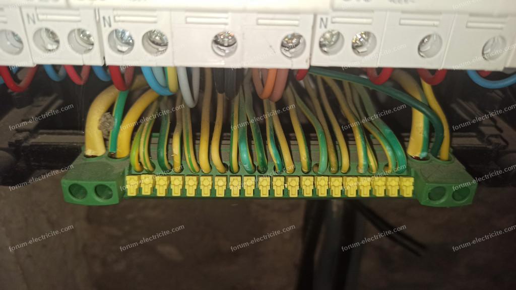

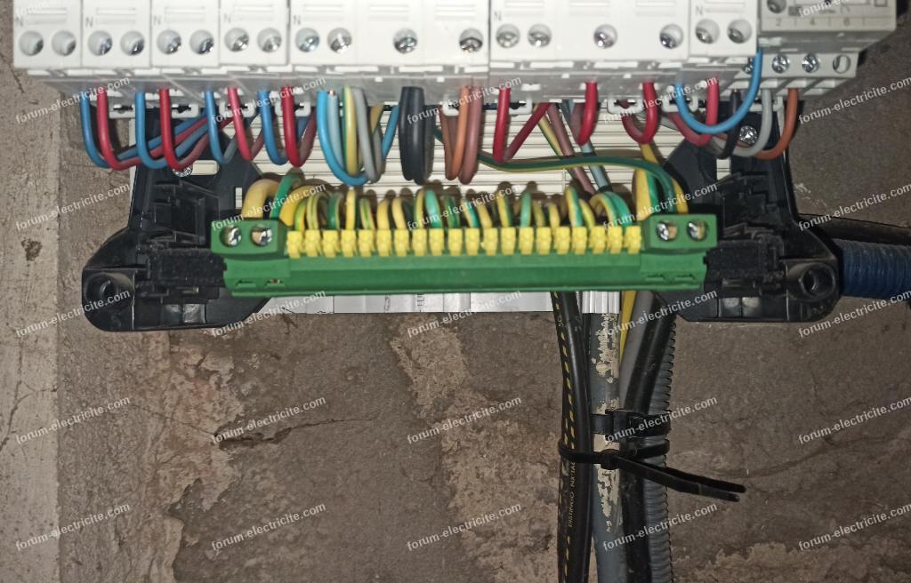

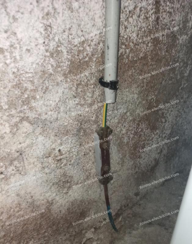

Voilà des photos du parafoudre, et de la barrette de terre sur laquelle il est relié :
Ensuite, ma mise à la terre, elle est un peu oxydée, je ne pense pas que ça soit normal.
Mais serait-elle la cause ? Comment contrôler si tout est OK ?
