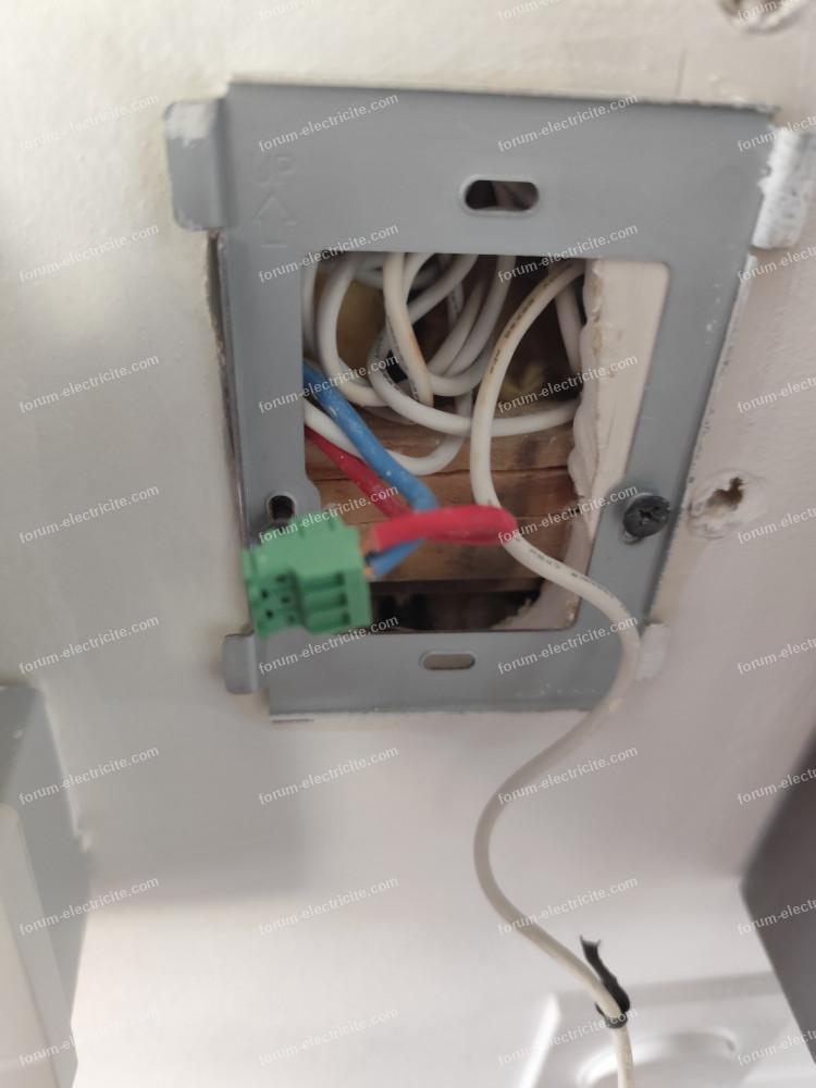

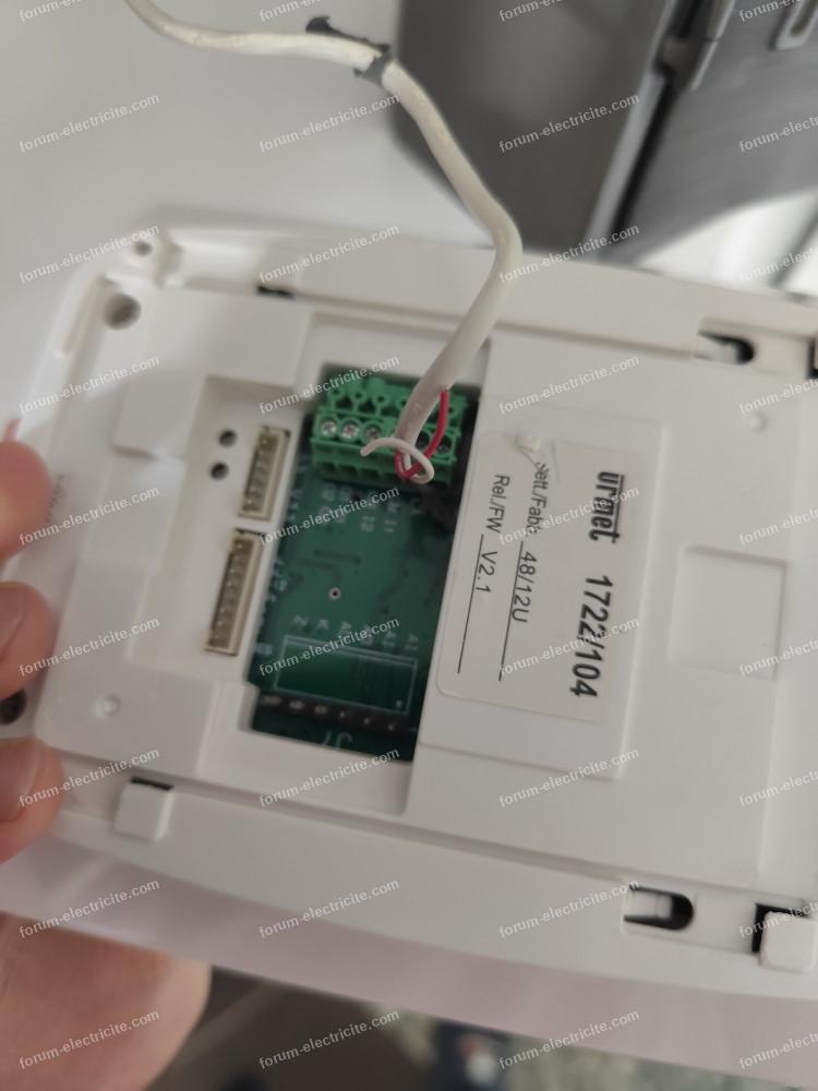

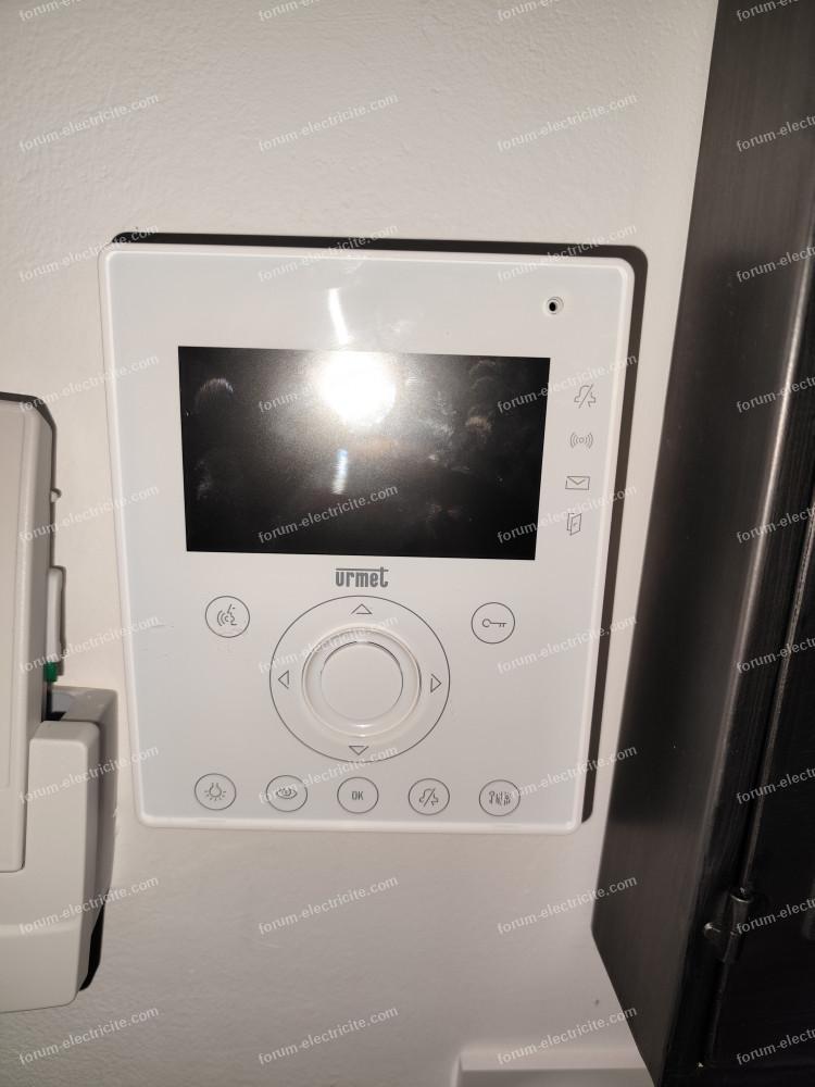

Je possède un interphone Urmet je viens d'acheter la maison et du jour au lendemain l'écran est noir...
J'ai regardé derrière le boîtier au moins c'était installé, j'ai remis les fils sur ai ai mais j'ai l'impression que je n'ai pas de courant qui arrive...
Je n'arrive pas à voir où est la l'alimentation.
Si quelqu'un peut m'aider.

En principe vous devez avoir une alimentation 1722/20.
Voir schéma : Schéma interphone Urmet

Il est possible de mesurer la tension au niveau des fils branchés en AI, on devrait y trouver 33V courant continu.
Comme l'a dit Bob il doit y avoir un bloc d'alimentation quelque part ... mais où ?
Peut-être se baser sur le tableau en haut du document et qui donnerait un rayon de 10m autour de l'écran ?

Bonsoir merci de m'avoir répondu effectivement je n'ai pas de courant qui arrive à l'écran...
Je suis un amateur sur le côté électrique du coup j'essaie de comprendre et d'apprendre...
Du coup je recherche cette alimentation mais je ne sais pas où elle se trouve c'est pour ça que je vous ai mis une photo du tableau électrique car pour moi elle est par la...
