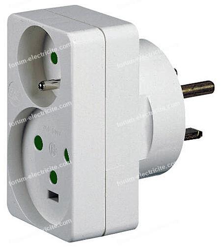

Je viens d'emménager et je dois brancher ma cuisinière électrique.
Mon problème est que c'est un circuit en 32A et que la prise mâle en 32A est trop grande pour rentrer dans le mur seule celle de 20A rentre.
Je pense que cela peut être dangereux et où que je ne pourrais certainement pas utiliser toute la puissance de mon appareil.
Auriez-vous des solutions à m'apporter est-il possible de faire changer la prise ou pas du tout je précise que je suis en HLM.
Merci à tout ceux qui pourront apporter une réponse :)

C'est une prise 32A que vous avez au mur
Quelle fiche avez vous au bout du câble de votre cuisinière ? 32A ? 20A ? 16A?
Des photos de tout cela ?
Car si c'est une prise 32A avec une fiche 20A il existe des adaptateurs :
adaptateur Legrand Réf 090035
Adaptateur Legrand Réf 090035

Désolé de la réponse tardive beaucoup de boulot.
Sur l'image que je joint j'ai une fiche mâle 32A mais elle est trop grosse ou grande elle ne rentre pas dans ma prise de 32A. Alors que ma fiche mâle 20A elle rentre parfaitement.
Du coup même si je prend un adaptateur j'aurais ce même problème de taille non ?
N'est ce pas la fiche femelle qui n'est pas bonne ?

Rebonjour.
Bête que je suis. Je viens de trouver la véritable arrivée de 32A derrière un cache avec arrivée de câbles et domino.
Par contre les trois fils sont : Rouge, Noir et Gris.

Si votre fiche 32A est trop grosse, c'est que la prise n'est pas une 32A, mais une 20A.
A moins qu'il s'agisse d'une prise triphasée.
Pour vos couleurs de fils, difficile à dire sans tester.
A moins que votre installation soit triphasée ?

J'ai trouvé le noir pour la terre, le gris pour le neutre et le rouge pour la phase :)
Merci pour l'aide que vous m'avez apportée :)
