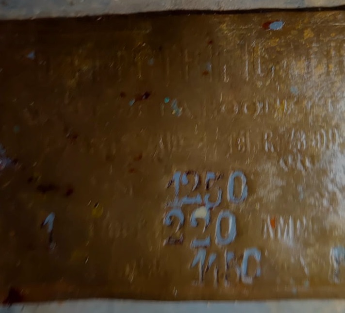

J'ai un moteur en triphasé que j'aimerai convertir en monophasé.
Problème : la plaque est illisible.
Je vous joins la photo de la plaque, peut-être que quelques éléments de cette photo rappelleront quelque chose à certains; type de moteur marque, etc...
Est-il possible de nettoyer cette plaque ?
Ou comment puis-je faire sans les éléments de la plaque.
Je compte sur vous, vous êtes mon dernier espoir.
Excellente journée et d'avance merci.

Bonjour Stoupi.
Vous verriez peut-être mieux si vous nettoyez bien la plaque (abrasif très fin et diluant) avec un éclairage rasant.
Dans le doute, et vu son prix modique, le plus simple serait d'acquérir un moteur asynchrone monophasé.
Citation :On ne voit rien de particulier.
