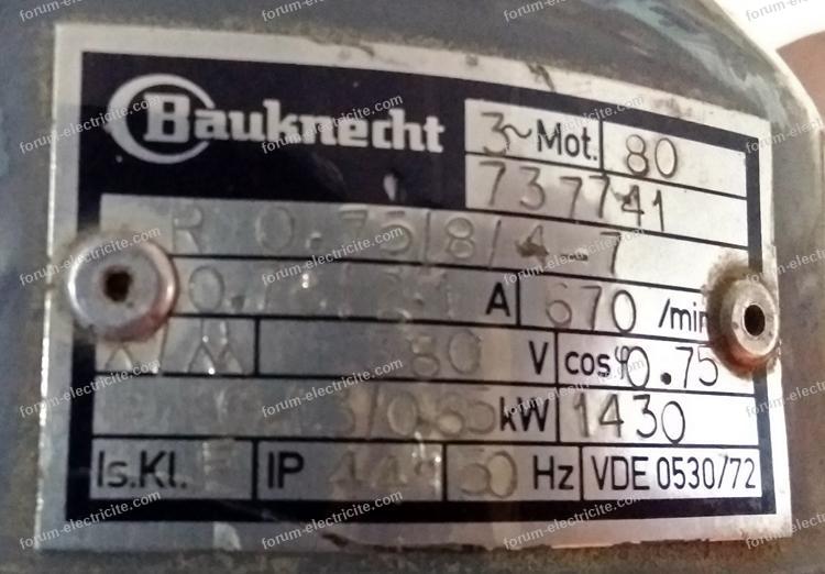

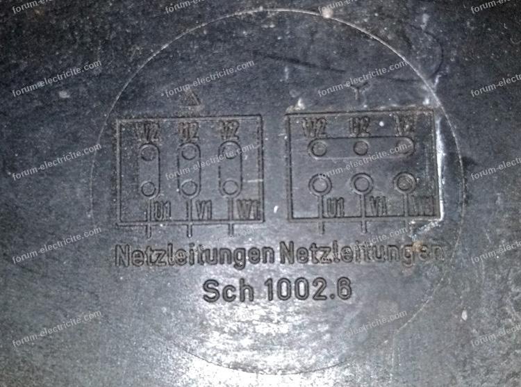

Bonjour ou bonsoir,
Sur ce moteur Bauknecht il y a un schéma dans le couvercle que l'on voit la plupart du temps et qui montre le raccordement en triphasé 220 ou 380 V.
Après avoir contrôlé l'isolement des bobinages qui est bon, j'ai contrôlé les enroulements et là j'ai une surprise et une énigme.
Je joins le plan de câblage ainsi que la lecture de la plaque signalétique.
Mais à ce stade je coince.
Je me dis que le schéma interne est faux, mais comment raccorder ce moteur qui semble avoir plusieurs vitesses.
Merci pour vos lumières et meilleures salutations.

Photo du schéma du raccordement SVP.

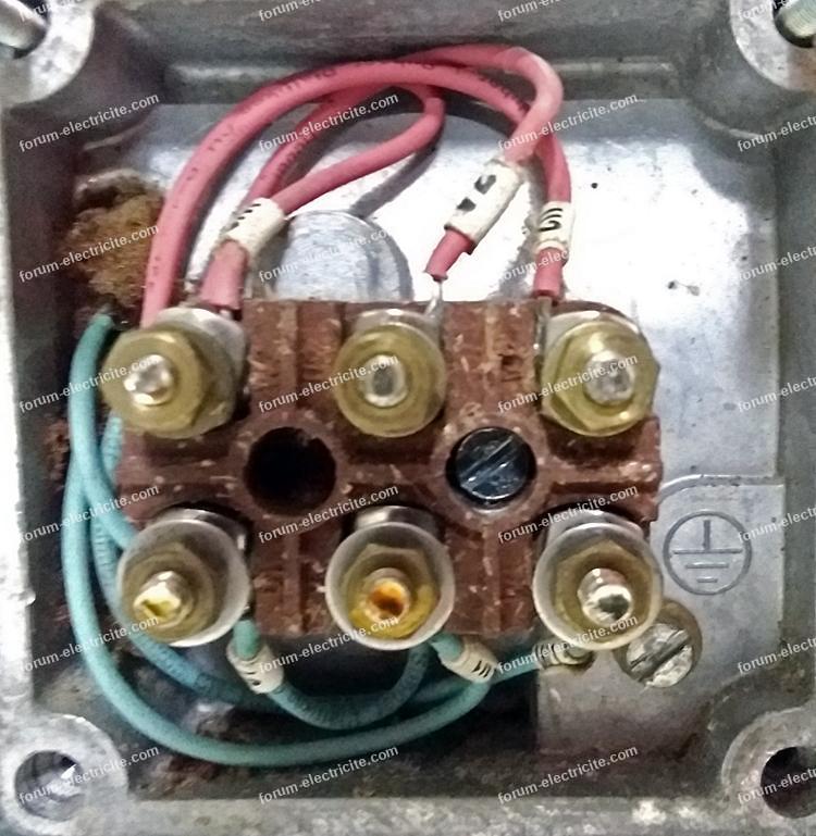

Sans oublier une photo de la plaque signalétique et du bornier.

C'est bien un moteur tout à fait simple bi tension et une seule vitesse.
Les mesures bizarres sont des mesures d'isolement entre enroulement à coupler comme sur le schéma.

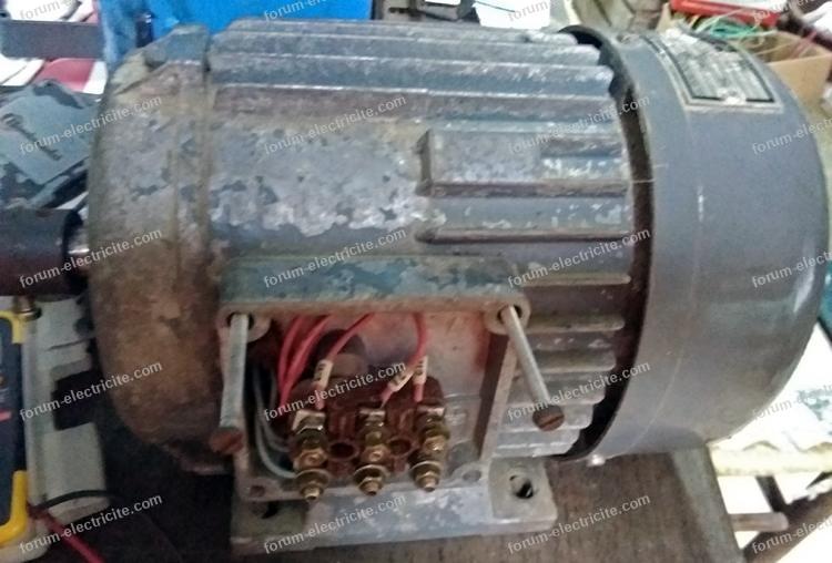

Je suis toujours sceptique comme le professeur La Fosse !!!
Lorsque je contrôle ou raccorde ces types de moteurs, je commence généralement par mesurer l'isolement sous 500 V continu.
Ensuite je contrôle les enroulements qui sont en général au nombre de 3, ainsi que leurs valeurs inférieures à 10 ohms bien souvent.
J'ai été amené à retrouver les enroulements et leur sens pour rebrancher un moteur triphasé qui n'a pas ou plus de plaque à bornes.
Et pour revenir à ce moteur Bauknecht je ne pourrais pas retrouver les enroulements d'origine avec en plus des valeurs élevées.
J'ai toutefois déconnecté la plaque à bornes ; même mesures !
Ces mesures bizarres me laissent penser que les enroulements ont "un coup dans l'aile", d'autant qu'elles ont été faites avec un multimètre, donc faible tension.
Je vais faire un essai en dynamique en mono 220 v plus condo et protections d'usage et je verrais si cela disjoncte, fume ou autre...
A+ pour la suite du feuilleton.
