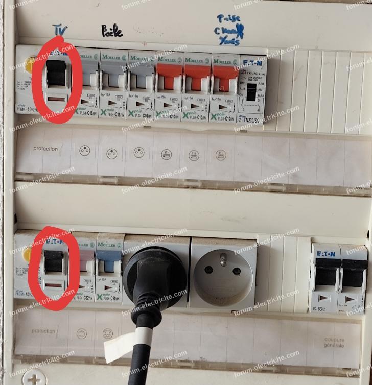

Je viens de faire l'acquisition d'une plancha électrique de puissance 2 x 1750 W
Lorsque je l'ai branchée sur une prise standard, j'ai pu la faire chauffer durant plusieurs minutes puis le disjoncteur différentiel a coupé.
Depuis, j'ai testé sur plusieurs autres prises standards et le simple fait de la brancher, même éteinte, coupe le disjoncteur différentiel (pas toujours le même suivant le circuit).
D'où les questions (de quelqu'un qui n'y connaît rien en électricité ...):
Est-il indispensable , pour faire fonctionner cette plancha, de faire installer une prise spéciale là où je dois l'utiliser (en extérieur en ce qui me concerne) , un peu comme pour une plaque à induction (sauf que là, la plancha ne serait pas branchée continuellement).
Si oui, combien cela coûte-t-il de le faire faire ? (
Pourquoi ma plancha s'est -elle allumée la 1ère fois mais à présent fait disjoncter directement dès que je la branche, même éteinte ? Peut-elle avoir été abîmée ?

Bonjour proktos,
On comprend que vous désirez une téléconsultation en technologie domestique, rubrique électricité.
On peut supposer que c'est un interrupteur différentiel 30 mA qui déclenche : à confirmer.
Mais vous évoquez aussi un disjoncteur (différentiel).
Dans un tableau de répartition il y a au moins un interrupteur différentiel 30 mA qui alimente plusieurs disjoncteurs modulaires. Mais il n'y a pas de disjoncteurs différentiels.
Quel est exactement l'élément qui déclenche ? Au besoin, joindre une photo nette et bien éclairée.
Cette plancha est-elle neuve ou d'occasion ?
Si elle est d'occasion et en panne, il faut vous la faire rembourser.
En extérieur on met une prise étanche Plexo.
Dans ce cas une nouvelle ligne issue du tableau de répartition peut être créée.
A suivre avec des précisions.

Bonjour GL.
Désolé j'ai pas du employer le vocabulaire adéquat (j'avais prévenu que je n'y connais pas grand chose ...)
En fait c'est ce qui est entouré en rouge sur la photo ci-jointe qui se coupe (je pensais que ça s'appelait un disjoncteur différentiel .. :( ) (l'un ou l'autre suivant la prise que j'essaie)
La plancha est neuve.
Merci de votre aide.

Re,
C'est bien un interrupteur différentiel qui déclenche alors que la plancha présente un défaut d'isolement.
Un défaut d'isolement est un contact plus ou moins franc entre phase ou neutre et terre.
Évidemment ce n'est pas normal, surtout pour un appareil neuf.
Si un interrupteur différentiel déclenche lors de la mise en place de la fiche dans la prise, plancha à l'arrêt, la recherche du défaut sera plus simple. Mais vous ne pourrez le faire vous même. Votre électricien pourrait jeter un oeil.
Mais si la plancha est neuve et sous garantie, il faut la rendre.
Pour information, un interrupteur différentiel déclenche en cas de défaut d'isolement (et sur un 30 mA il faut 22 mA environ, donc pas grand chose), tandis qu'un disjoncteur déclenche en cas de surintensité.
Le seul disjoncteur différentiel de l'habitat est le disjoncteur de branchement (500 mA), celui qui coupe toute l'installation, situé électriquement juste en aval du compteur.
