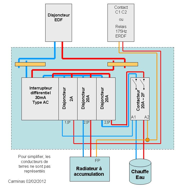

J'ai un abonnement EDF avec heures pleines/heures creuses et j'aimerais faire fonctionner mon chauffe eau pendant les heures creuses.
Le problème est que les fils C1 et C2 de EDF sont utilisés par un accumulateur. Un des fils est relié directement sur la phase de l'accumulateur au tableau, et l'autre part jusqu'à l'appareil. Du coup pour le chauffe eau, je ne sais pas comment brancher mon contacteur jour/nuit, et encore moins où mettre le disjoncteur 2 A ??

Pour votre accumulateur vous devez avoir un contacteur donc en modifiant le branchement il est possible de mettre une protection 2A pour la télécommande HC et alimenter les deux contacteurs à partir de celle-ci, une photo de votre tableau décapoté serait bien pour voir ce qui peut être fait.

Merci beaucoup !!
C'est exactement ce que je cherchais, plus qu'à acheter le contacteur et le disjoncteur 2 A. :-)
